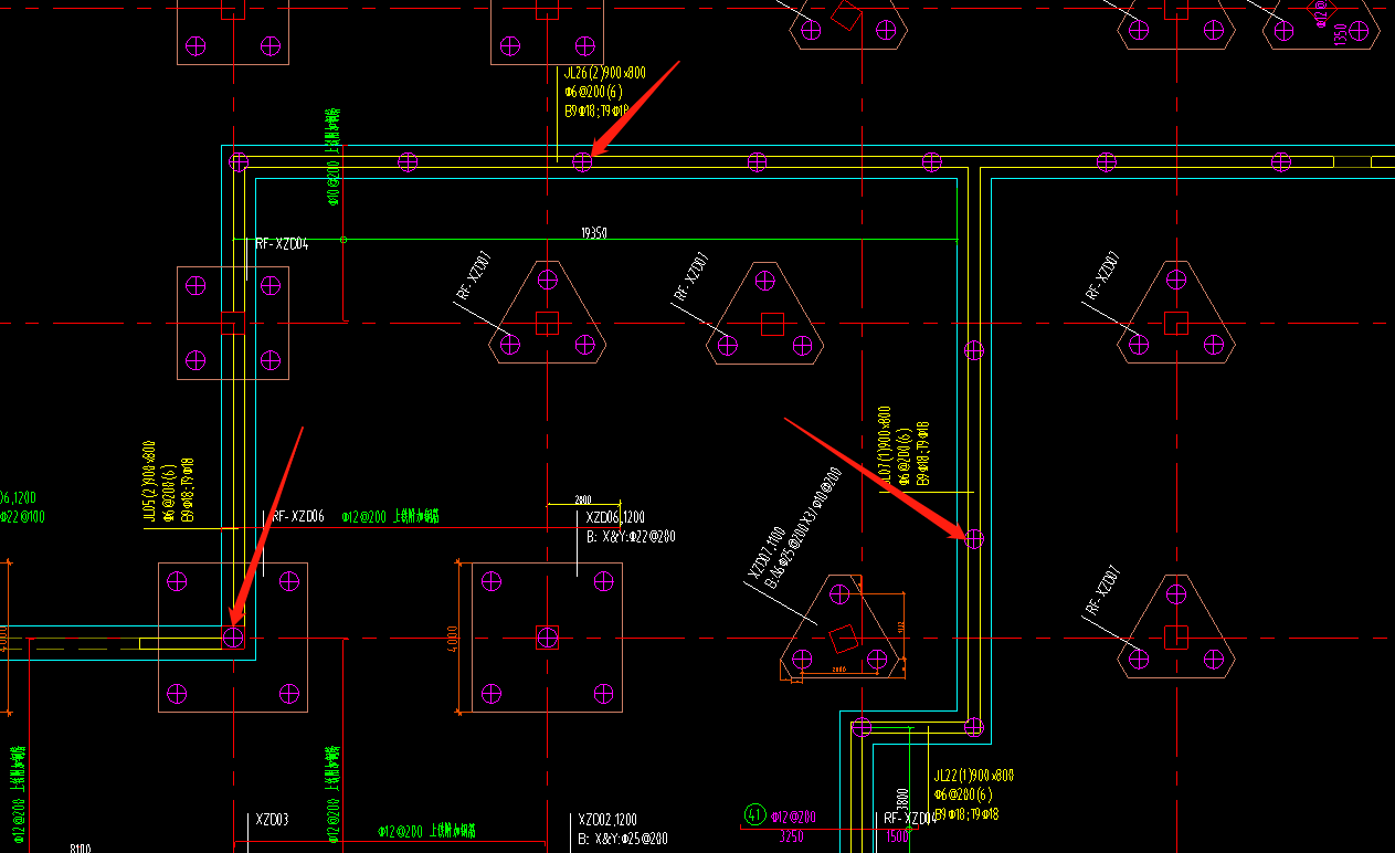

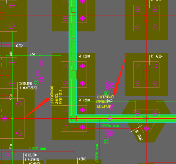

  • 在既有筏板基礎,又有樁承臺的情況下,是采用基礎梁繪制還是用承臺梁繪制呢?
    承臺梁
    2022-01-04 10:13:08 補充
    但是承臺梁的定義是在樁口起的地梁,承受更大的重量,那這里豈不是應該用承臺梁?樁
全部回答 (5) 首答僅用{{minutesHtml}}
  • 基礎梁吧
    2022-01-04 09:49:07
  • 用承臺梁繪制。
    2022-01-04 09:49:15
  • 基礎梁
    2022-01-04 09:49:29
  • 這是基礎梁,標注的是JL呀
    2022-01-04 09:49:47
  • 是基礎梁。承臺梁下面有樁,才叫承臺梁
    2022-01-04 09:52:39
