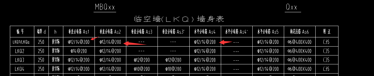

這種垂直水平分布筋怎樣布置。輸上不對

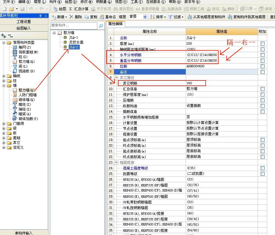

用剪力墻,水平鋼筋c12/c14-200,直徑前面要加鋼筋符號

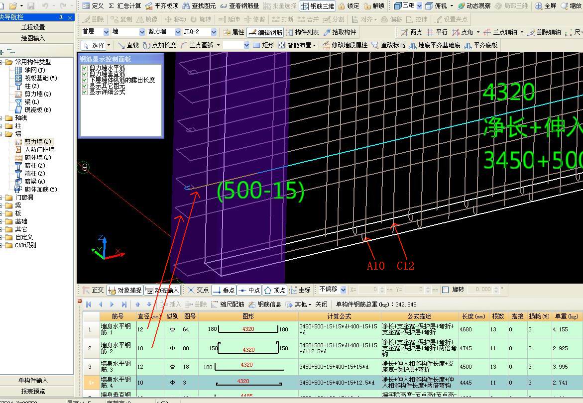

隔一布一的。

用剪力墻,隔一布一,水平鋼筋c12/c14-200。
