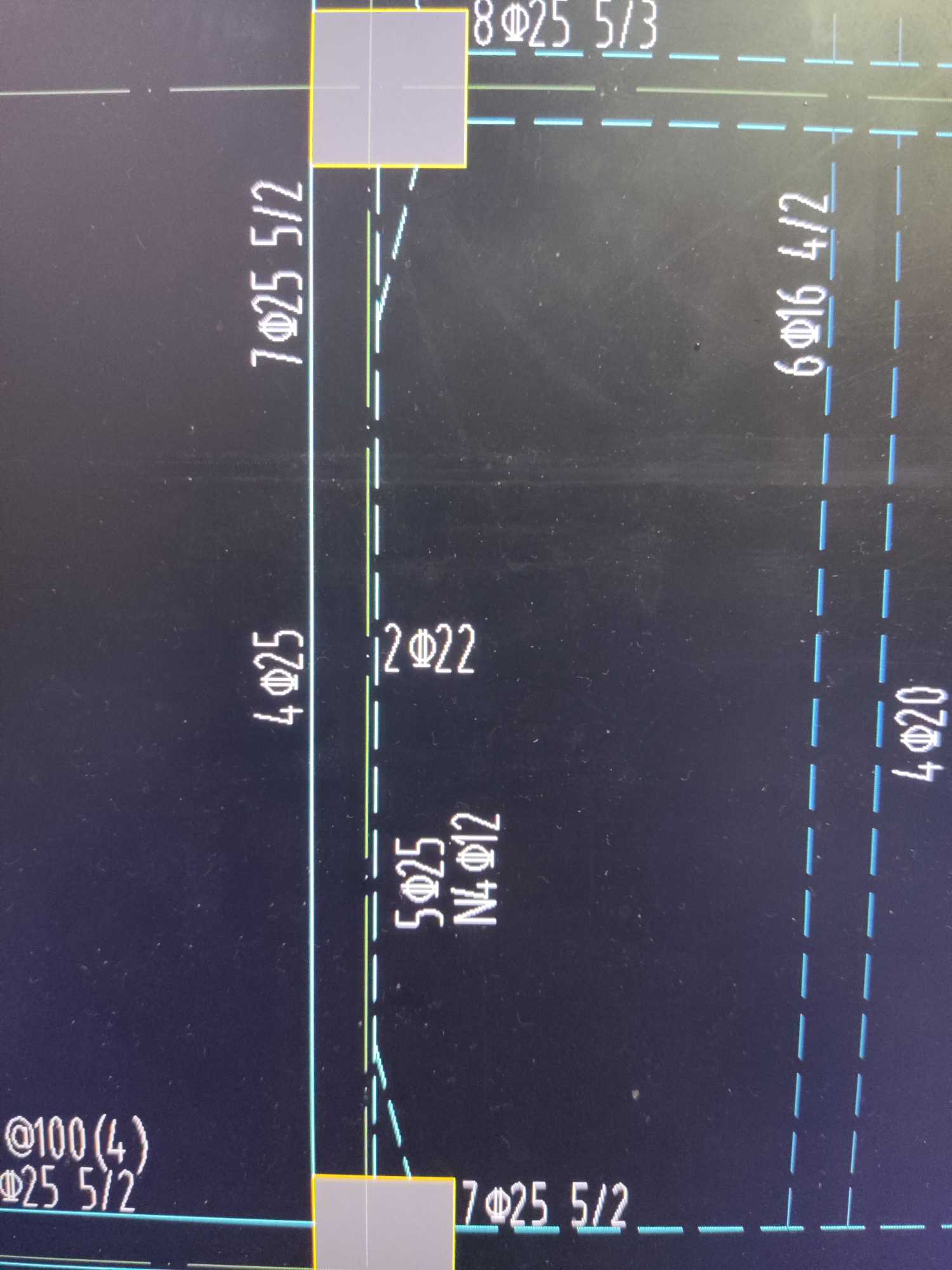

  • 2c22是是下部跨中鋼筋嗎 那5c25呢
    跨中鋼筋
我來(lái)答  邀請(qǐng)別人來(lái)回答
 提醒提問(wèn)者
  • 你好:不是的,5C25是的,2C22是多余標(biāo)注。
    2021-12-27 19:36:53
  • 你好,這個(gè)2C22是多余的,也有可能是你圖紙沒(méi)有顯示全,所以看這個(gè)鋼筋是多余的。用快速看圖來(lái)查看哈。
    2021-12-28 00:07:19
