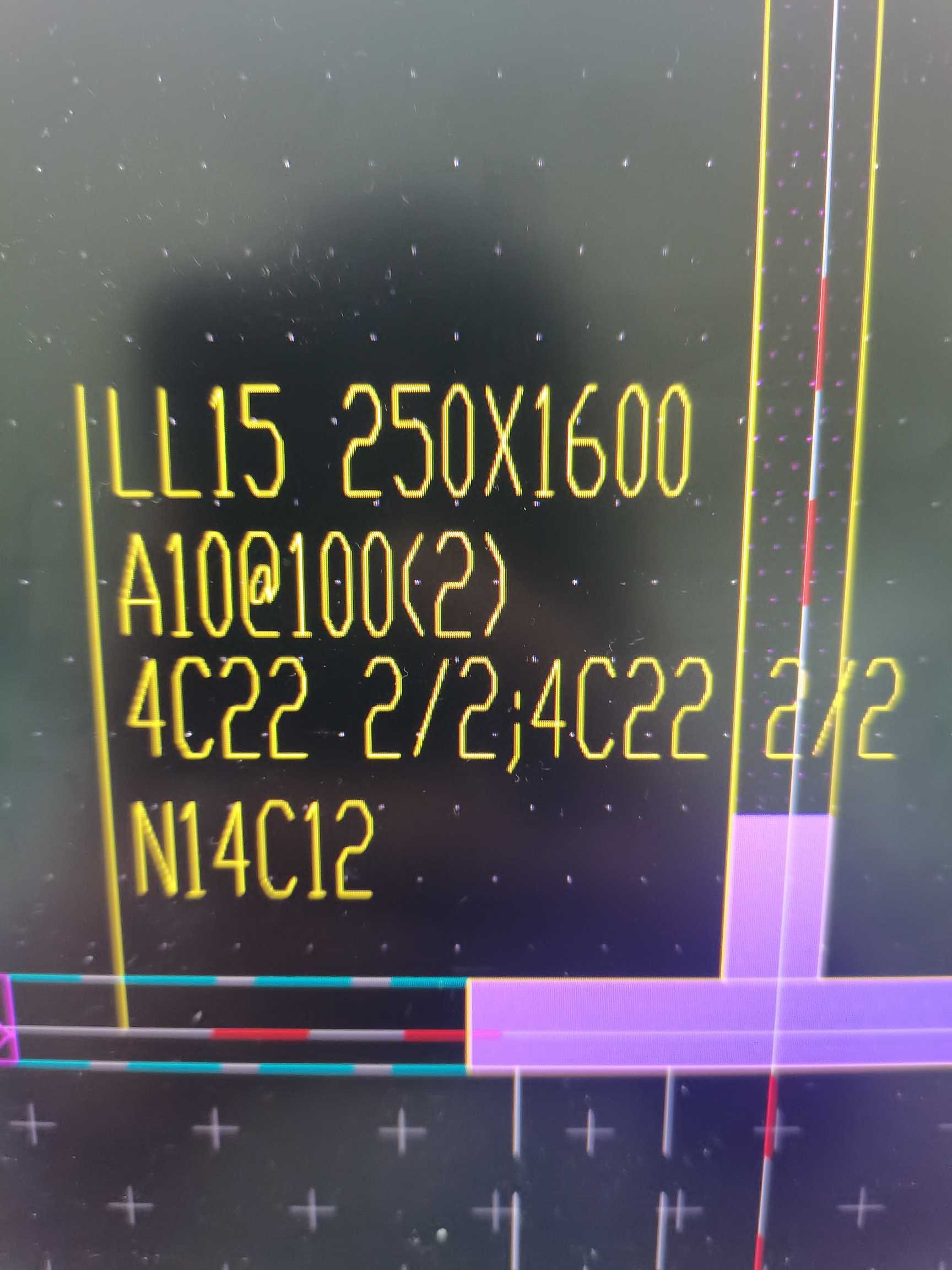

111 2023-05-11 09:40:49 | 陜西省 土建 | 450查看 2回答
阿古木力 黃金專家
答題: 4553 被贊: 1333
4根鋼筋分2排,上排2根下排2根
2023-05-11 09:41:58
鋼筋撐起半邊天 鉆石專家
答題: 154895 被贊: 49321
上下筋都是 4C22 2/2 按兩排布置的
首次提交 2023-05-11 09:42:09 最近修改2023-05-11 09:42:50 (修改過1次)
