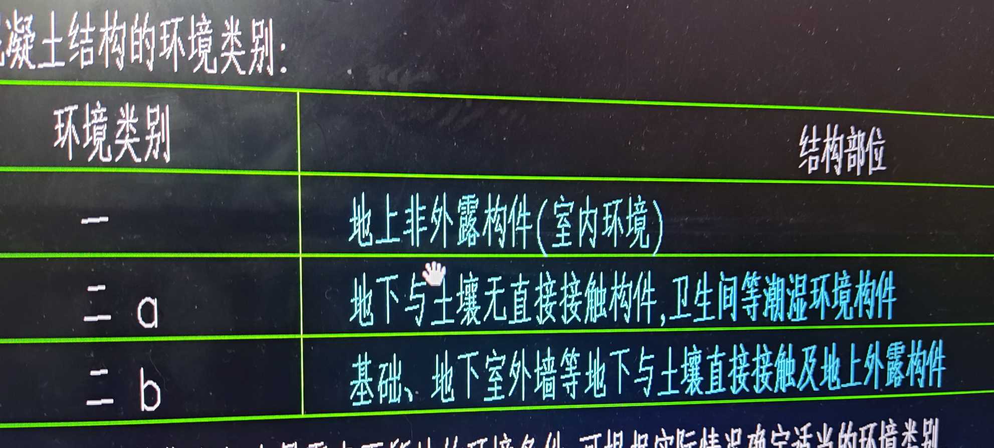

在樓層設置中應該怎么調保護層厚度

與空氣接觸的就是外露。

是室外接觸的部分為外露部分,它們受溫度、雨雪影響比較大,所以保護層比較厚一些。而室內環境沒有上述的不利影響。

暴露在空氣中的是外露構件,現在很少,基本上都有裝飾
