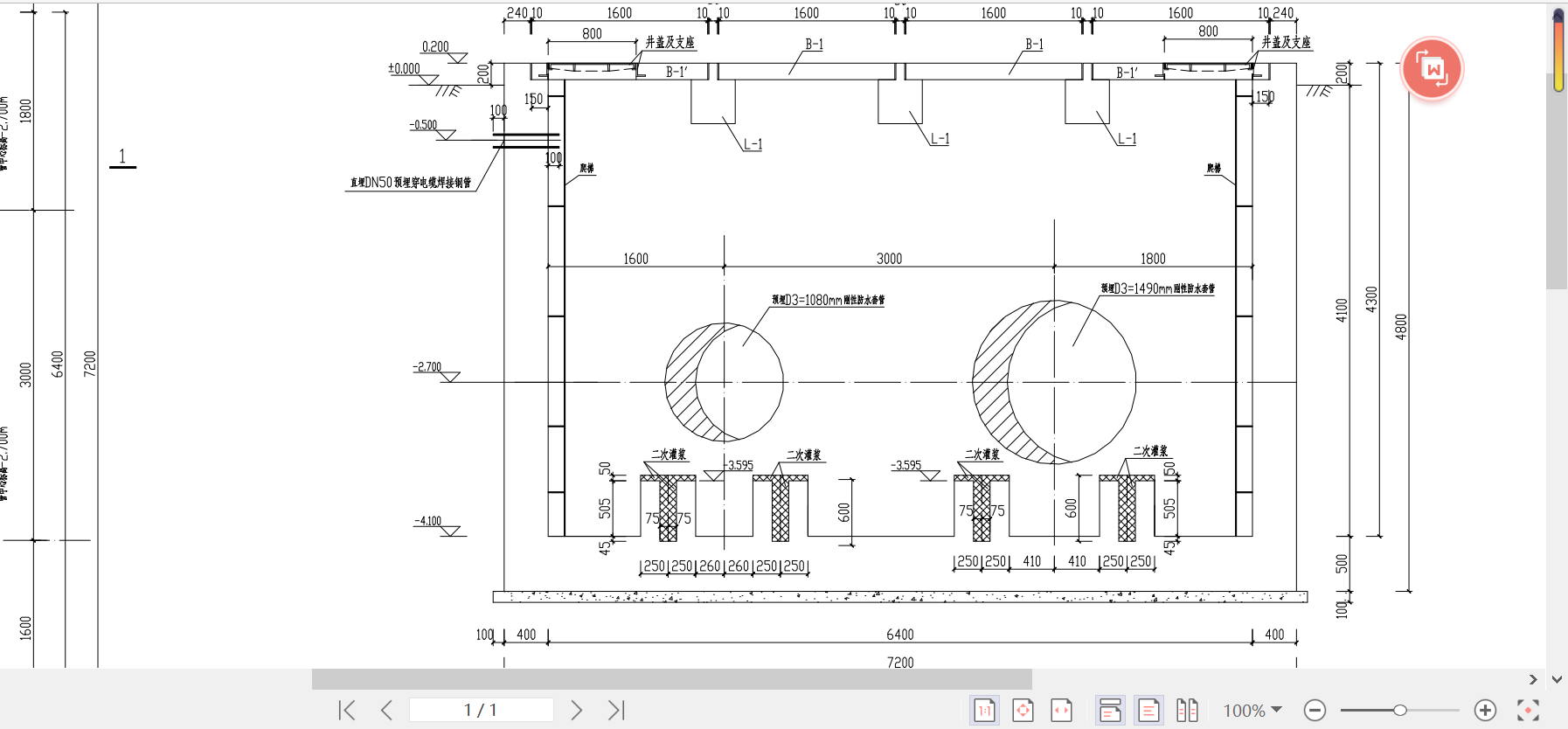

計算工程量時,需要計算這個鋼套管嗎?
小老百姓 鉑金專家
答題: 168501 被贊: 161732
需要,采用墻洞繪制
