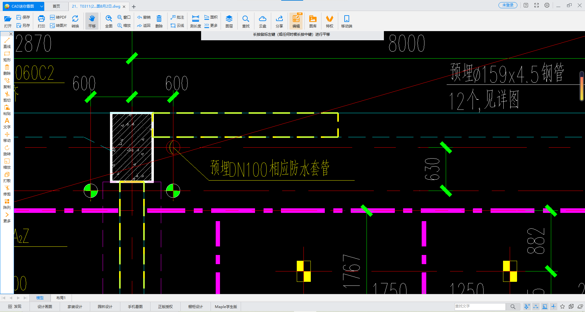

  • 請(qǐng)問預(yù)埋防水套管要怎么計(jì)算?

  • 一般是套數(shù)計(jì)算工程量的。不同規(guī)格,不同套數(shù)分類的。

  • 按照個(gè)計(jì)算,圖紙上防水套管DN100的只有1個(gè)

  • 根據(jù)圖紙做法選用剛性或者柔性套管,管道多選用柔性防水套管

  • 你好,這個(gè)是安裝方面計(jì)算的,按照個(gè)數(shù)進(jìn)行計(jì)算。

  • 分規(guī)格,計(jì)個(gè)數(shù)。
