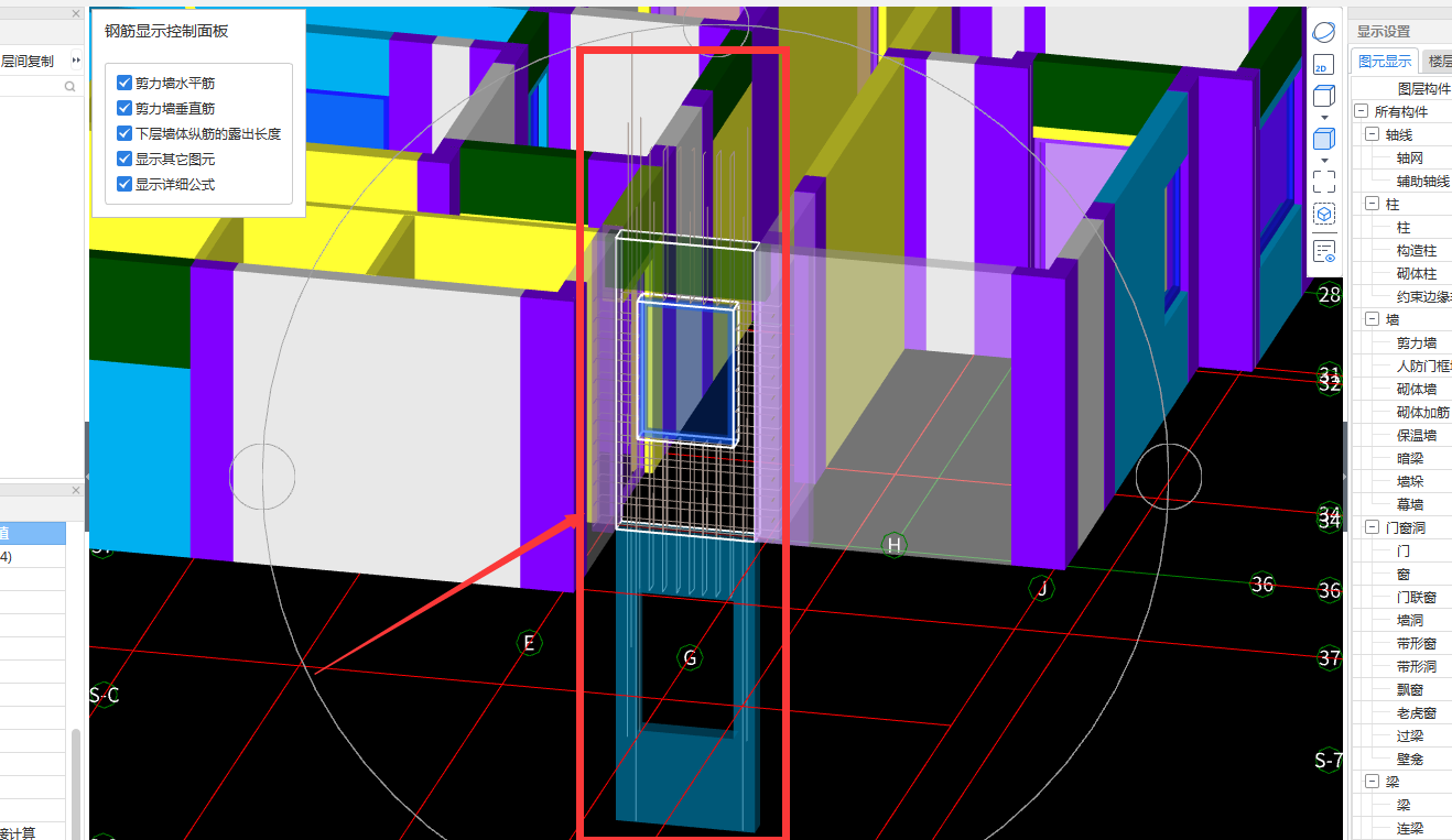

我構造墻是用剪力墻畫的 ,但是構造墻的鋼筋要上下伸入其他構件嗎?還是構造墻遇構件應該直接錨固嗎?
是不是不應該像圖中一樣伸入其他構件呢?

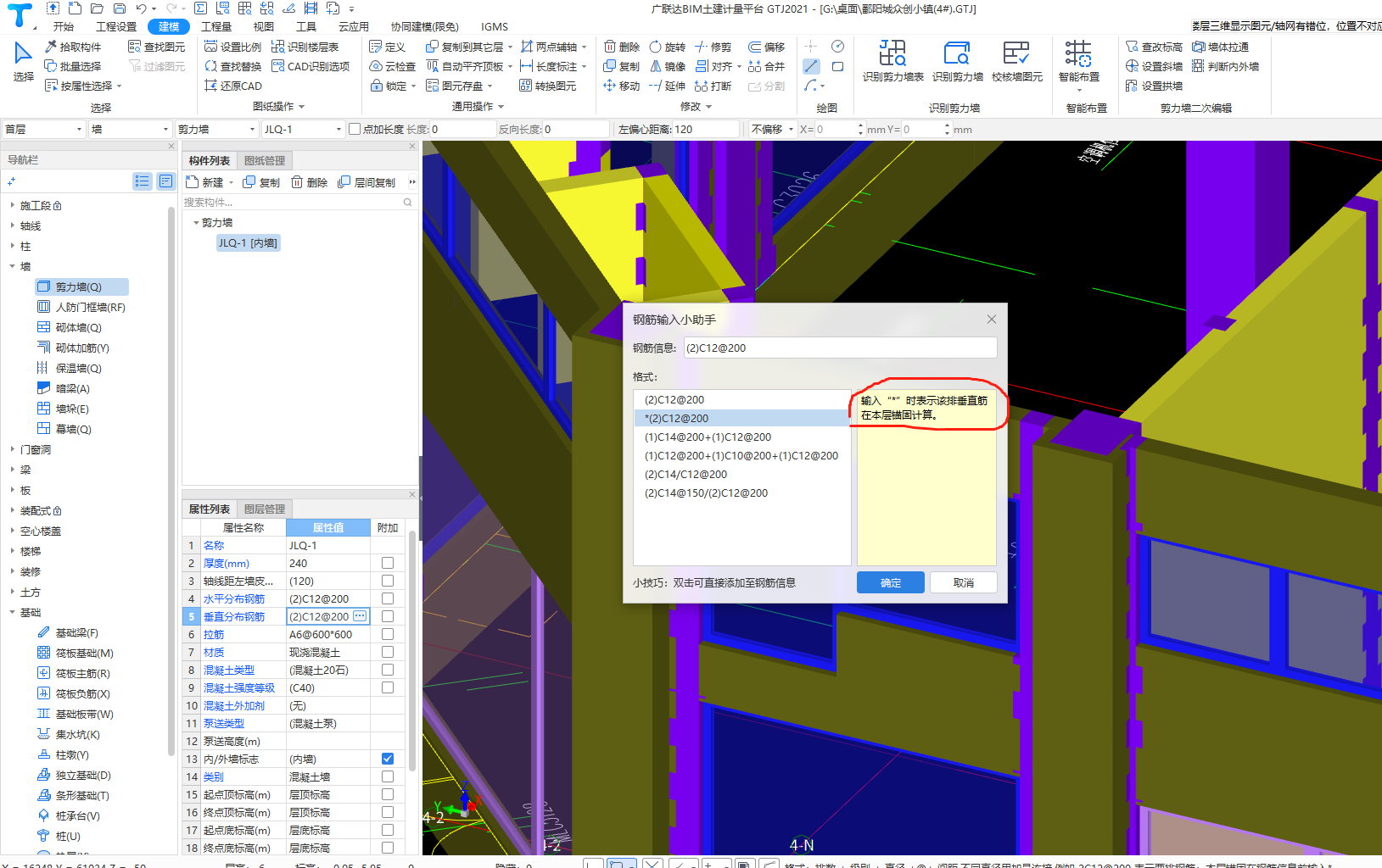

正常剪力墻是會露出長度與第二層搭接,如果不想要露出可以在這里設置
