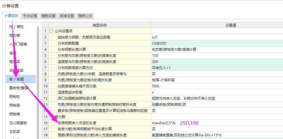

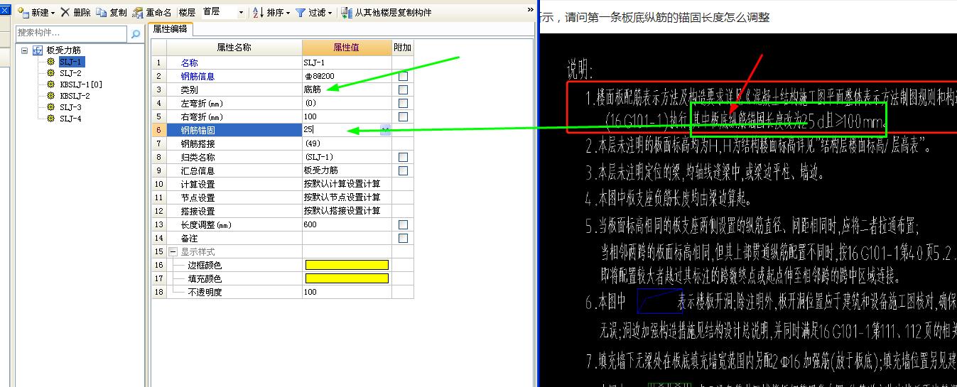

    如圖所示,請問第一條板底縱筋的錨固長度怎么調整現澆板
    板的計算設置里直接調整板底筋的錨固
    縱筋錨固

  • 設置方法如下:答疑解惑
    2021-12-23 10:00:22
