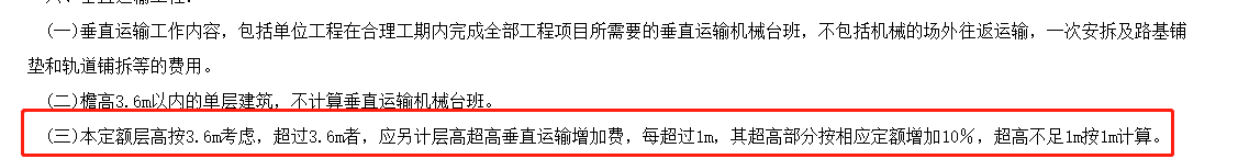

超過3.6計算的是超高增加費,多層不超3.6也要計算垂直運輸
2021-12-20 16:18:49
關于垂直運輸
海南定額說明:(一 ) 垂直運輸工作內容 , 包括單位工程在合理工 期內完成全部工程項目所需要的垂直運輸機械臺班 , 不包括機械的場外往返運輸, 一次安拆及路基鋪墊和軌道鋪拆等的費用 。(二) 檐高 3 . 6 m 以內的單 層建筑, 不計算垂直運輸機械臺班。(三)本定額層高按 3 . 6 m 考慮,超過 3. 6 m 者 ,應另 計 層高超高垂直運輸增加費 , 每超過 l m ,其超高部分按相應定額增 加 10 % ,超高不足 l m按 l m 計 算。七、建筑物超高增加人工、機械定額適用于單層建筑物檐口高度超過20 m ,多層建筑物超過 6 層的項目。計算規則:三 、 垂直運輸工程:(一)建筑物垂直運輸機械臺班用量,區分不同建筑物結構及檐高按建筑面積計算 。 地下室面積與地上面積合并計算 。(二)本章按泵送混凝土考慮,如采用非泵送,垂直運輸費按以下方法增加 : 相應項目乘以調整系數( 5 % ~ 10 % ),再乘以非泵送混凝土數量占全部混凝土數量的百分數 。怎么理解這定額啊,咋計算和套定額啊,有沒有用軟件套一下示范解釋一下2024-08-31 21:49:18 補充不管建筑物是多成還是單層,只要高度超過3.6米就要計算垂直運輸費嗎?還有然后按建筑面積計算嗎
