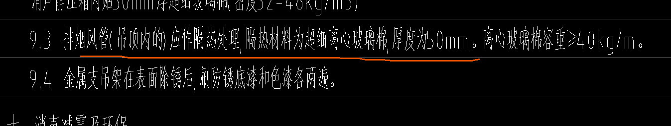

  • 請問,新風風管保溫厚度是50mm嗎?

    是的
    2021-12-20 11:02:18
  • 是排煙風管保溫厚度是50mm
    2021-12-20 11:04:20
  • 排煙風管保溫厚度是50mm厚,
    首次提交 2021-12-20 11:09:04  最近修改2021-12-20 11:09:23 (修改過1次)
  • 只是吊頂內的排煙風管是50厚離心玻璃棉,以截圖來看新風風管是沒有的
    2021-12-20 11:17:32
  • 這個是厚度是防排煙系統中的防火保溫厚度,新風系統一般保溫厚度是 橡塑保溫,厚度通常為,30㎜
