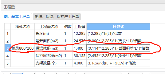

  • 矩形風管保溫計算。他這個到底是怎么算出來的,保溫厚度是5公分。求大神,研究一天了

    公式不是寫了,截面積差*長度
    截面積差:(0.8+0.05+0.05)*(0.2+0.05+0.05)-0.8*0.2=0.27-0.16=0.11
    截面積差*長度:0.11*12.285=1.35立方

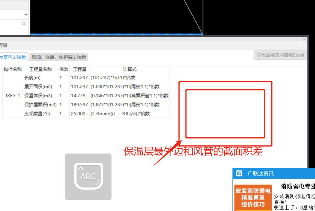

  • 如下圖所示,最外面的矩形的面積和里面矩形面積的差。厚度

  • 需要乘個1.033的系數
    2023-06-07 17:01:42
  • S截面面積差=(S矩形風管截面積中帶保溫的面積-S矩形風管截面積)*1.033(系數)。
    如:矩形風管800*200 , 風管厚度0.75mm ,保溫厚度50mm
    S矩形風管截面積=(800+0.75*2)*(200+0.75*2)=0.1615㎡
    S矩形風管截面積中帶保溫的面積=(800+0.75*2+50*2)*(200+0.75*2+50*2)=0.2718㎡。
    S截面面積差=(S矩形風管截面積中帶保溫的面積-S矩形風管截面積)*1.033=(0.2718-0.1615)*1.033=0.1139㎡=0.114m2
    注意軟件默認按風管尺寸是內徑計算的
