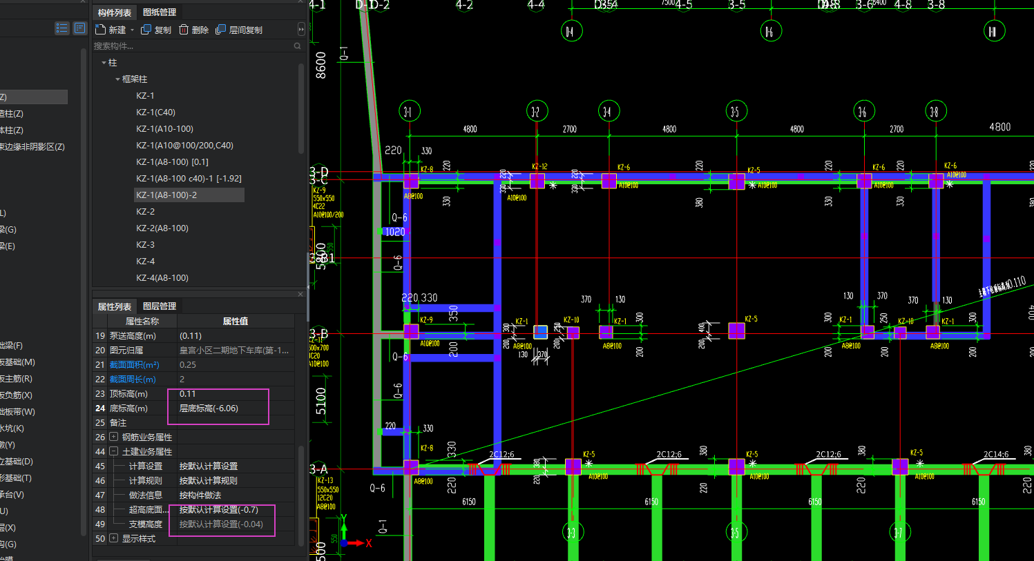

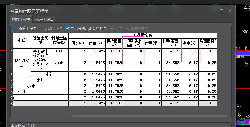

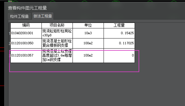

  • 柱子的超高模板沒(méi)有量是怎么回事
    超高模板有量答疑解惑

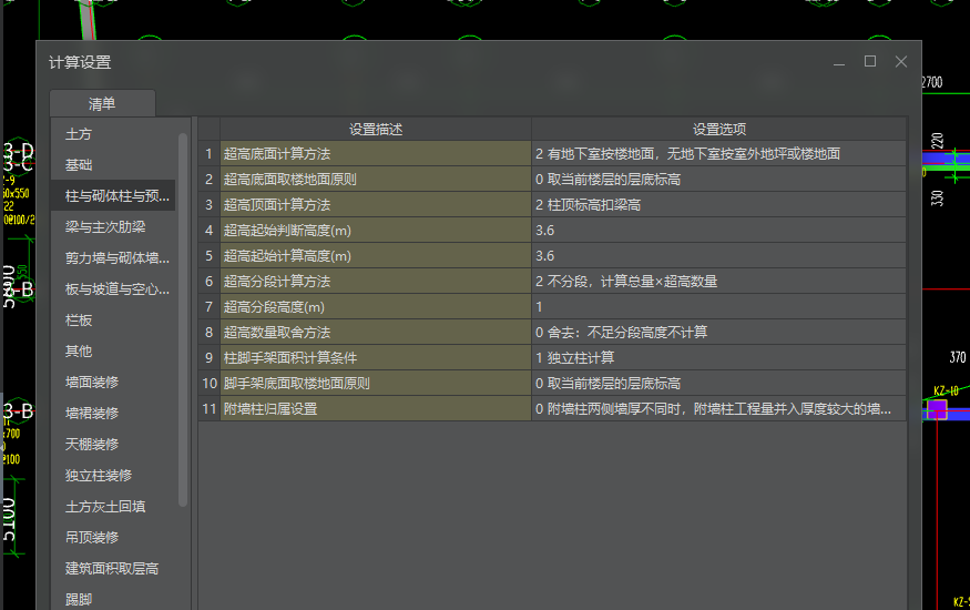

  • 先查看樓層設(shè)置里面層高設(shè)置是不是超過(guò)了3.6米?如果設(shè)置了,再查布置的柱子的頂標(biāo)高和底標(biāo)高
