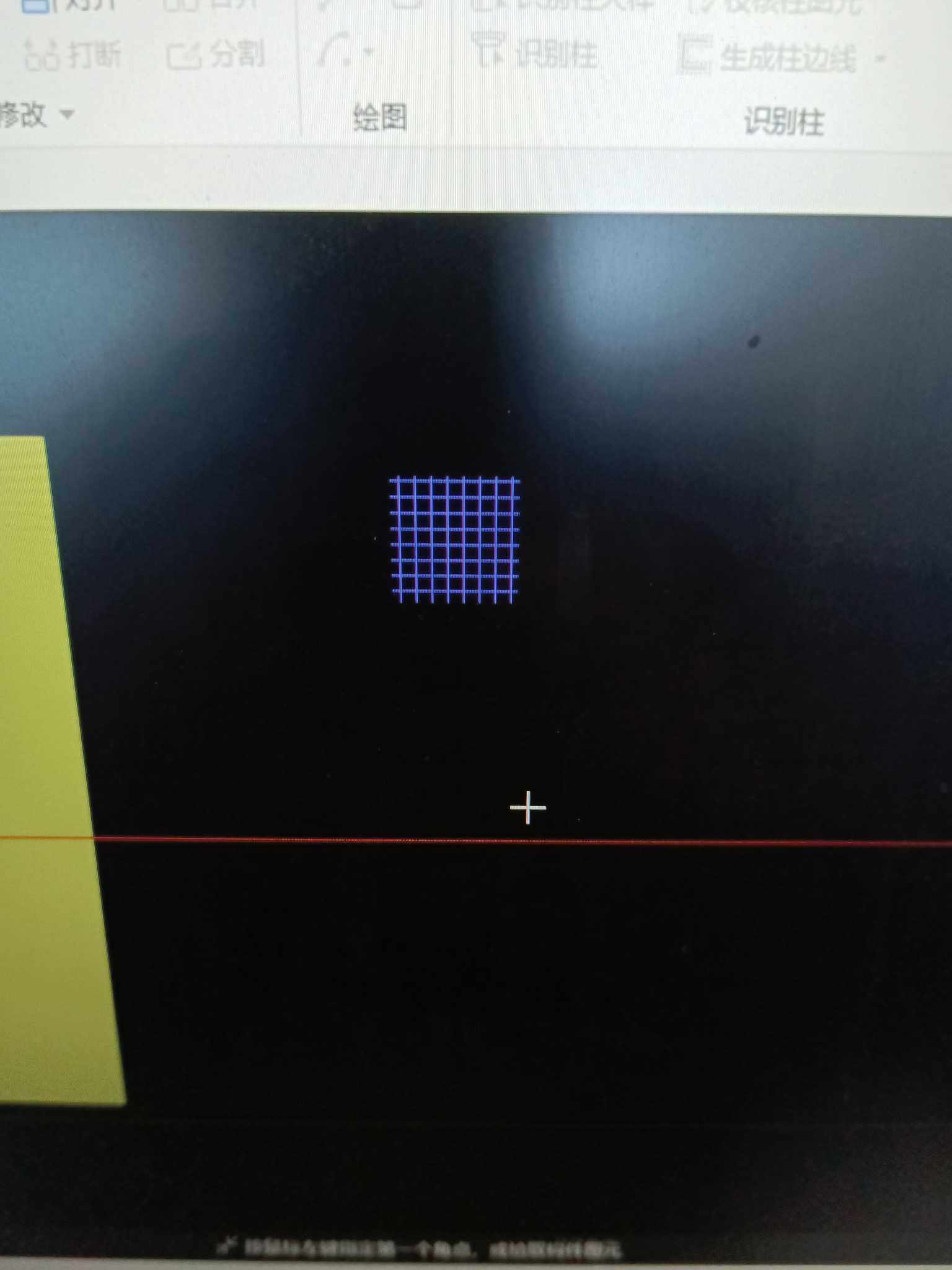

  • 這柱子是怎么回事,怎么還透視了
    柱子
    你好:原因:圖元在【屬性列表】中有單獨修改過計算設置/計算規則/節點設置/做法信息導致。
    方法:若屬性信息不需要修改,直接選中圖元---點擊【屬性列表】---將修改的計算設置/計算規則/節點設置/做法信息恢復默認即可。如圖
    若屬性信息需要單獨修改,但不想顯示網格狀,可點擊工具---選項---繪圖設置---將“鎖定/修改計算設置圖元顯示網格”的對勾去掉---再選擇顯示網格的圖元,則圖元會顯示正常狀態。如圖:

  • 可能性是你不小心,鎖定了。解鎖定就可以了。
