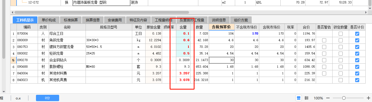

  • 為什么含量可以隨意調整,不是應該嚴格按照定額含量來嗎?
    定額含量
    這個是投標的?是固定單價的嗎?審結算?還是預算?投標可以調整含量算是技巧,只要清標的時候沒有清出來,他們是拿這個價中標,就可以定合同價。如果你在審結算,固定單價合同,清單內這個就不能動。如果沒有限制。那就可以改正
    2021-12-15 11:33:23
  • 投標可以按照企業定額調整含量
