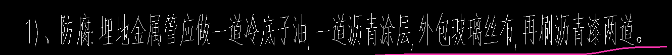

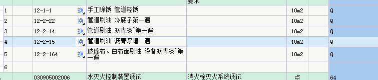

  • 各位老師,這樣套對的嗎

  • 是對的
    2021-12-13 15:02:58
  • 鐵子套的沒毛病
    2021-12-13 15:03:01
  • 可以的!
    2021-12-13 15:03:33
  • 不對,第四項不要,第五項考慮兩遍。
    2021-12-13 15:04:23
  • 是可以的
    2021-12-13 15:08:05
  • 瀝青涂層按照一遍考慮。
    2021-12-13 15:11:20
  • 多了第(4)項,
    少了玻璃絲布刷第二遍瀝青漆。
