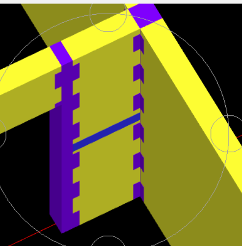

圈梁鋼筋錨入構造柱和門抱框多少呢?施工現場是圈梁鋼筋到構造柱邊上就直接結束了沒有la
馮福連 鉑金專家
答題: 90930 被贊: 30833
要按錨固計算
2021-12-08 10:38:30
米老鼠 鉑金專家
答題: 68314 被贊: 11276
這應該是不可能的,如果圈梁與構造柱鋼筋沒有搭接就起到設置圈梁的作用,還不取消不要設置,到少縱筋是伸入到柱里的
