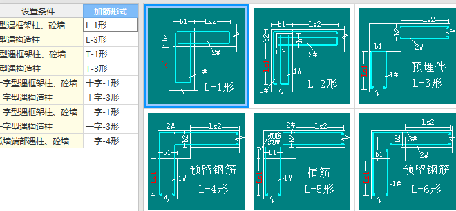

急急急!!二結構拉結筋問題和通長筋
二結構砌墻的時候,蘇02-2011圖集是這樣寫的砌體填充墻應沿框架柱每隔500~600mm設2A6拉筋,拉筋伸入墻內長度L1;6、7、8、9度時宜沿墻全長貫通。 第一個問題:規范里面所說的每隔500~600設置2A6拉筋,這個拉筋是不是就是柱子澆筑后預留在框架柱的預留鋼筋嗎?如果是的話,那我這個L1的長度規范里面沒說明,到底是多長啊,在哪里找? 第二個問題:通長我們所說的砌墻的沿墻全長布置的不是這個鋼筋吧?這2根6的是在結構構件上預留的,我看現場砌墻的時候,在砌塊與砌塊之間放置的那根鋼筋是不是墻體的通長筋?我在現場看到的這個通長筋和規范上面說的6,7,8,9,度時全長布置的是一個意思嗎?為什么我在現場感覺基本砌墻都是全場布置的?說白了我就想問,砌體通長筋是不是就是那2根預留出來的在倒騰,只是抗震等級不同時,長度不一樣? 第三個問題:抗震等級6,7,8,9度是怎么看的?我們圖紙上一般只有結構類型,檐高,設防烈度,沒看到多少度啊?怎么弄的? 小弟說的有點啰嗦了,想表達清楚點,方便高手回答,謝謝了!
