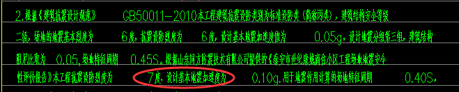

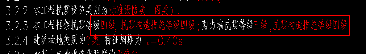

     第三個問題:抗震等級6,7,8,9度是怎么看的?
    ——:在結(jié)果設(shè)計說明內(nèi),一般就在前言,有抗震等級,烈度設(shè)防
    我們圖紙上一般只有結(jié)構(gòu)類型,檐高,設(shè)防烈度,沒看到多少度啊?怎么弄的?
    ——:您仔細(xì)看看,就在結(jié)果說明上有的
    ——:在結(jié)構(gòu)設(shè)計說明內(nèi),一般就在前言,有抗震等級,烈度設(shè)防
    這里的設(shè)防烈度就是

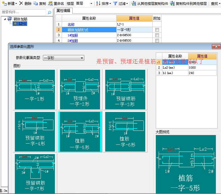

  • 答;第一條,規(guī)范里面所說的每隔500~600設(shè)置2A6拉筋,就是結(jié)構(gòu)時柱子里預(yù)留,間距500~600的通長墻壓筋。現(xiàn)在都不預(yù)留,等二次結(jié)構(gòu)時植筋,一次結(jié)構(gòu)省事,不影響柱面觀感。二次結(jié)構(gòu)植筋,位置比較準(zhǔn)確。定義砌體加筋時,默認(rèn)就是規(guī)范上的長度。你設(shè)置砌體加筋,從參數(shù)圖和默認(rèn)計算設(shè)置了就可看出,如下截圖
    檐高
    伸入墻內(nèi)長度

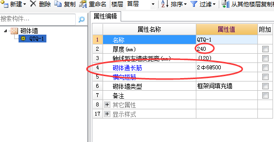

    第二條。就是砌體墻里的通長筋,上下間距500~600。看砌體墻定義,如下截圖

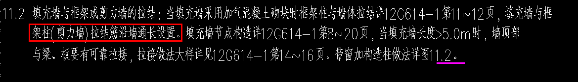

    第三條,6、7、8、9度在結(jié)構(gòu)說明里看。應(yīng)該說是有抗震要求的,全墻都是通長布置,可看下截圖。
