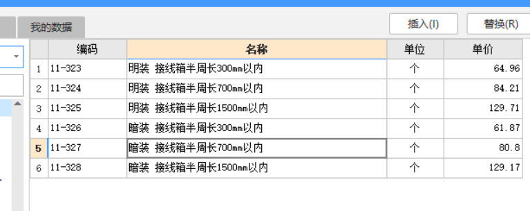

  • 明裝配電箱的接線盒(后背盒)是怎么劃分的
    接線盒比如300和700是怎么劃分的,多大的配電 箱用300,多大的配電箱用700,謝謝
    后背盒是借用接線箱的子目,正常用300的,即可。(回路多的明裝配電箱,采用700的)
