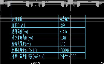

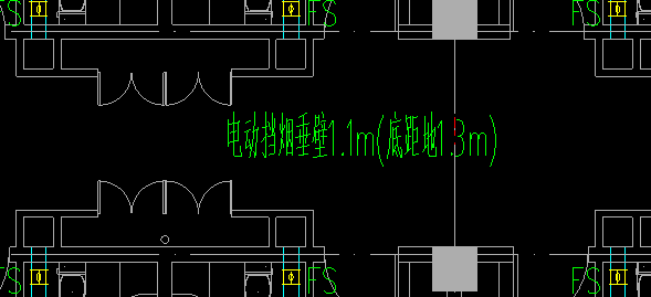

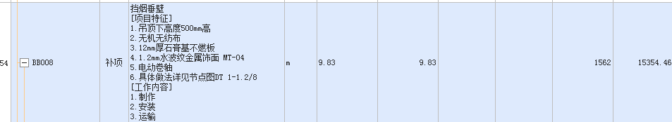

  • 這個電動擋煙垂壁怎么算,是直接按面積還是

  • 是按面積計算的

  • 固定式擋煙垂壁是按米計算的

  • 你好,你就按照面積計算其工程量。然后補充子目記取費用。
