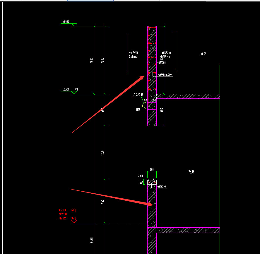

設計沒有特殊注明,通常同梁板,是否抗震根據設計圖紙要求,
首次提交 2021-12-02 11:55:05 最近修改2021-12-02 11:56:13 (修改過1次)
墻身大樣中女兒墻混凝土強度等級同梁還是墻柱,是否抗震?
各位老師好,請問墻身大樣屬于一次構件,還是二次構件呢?圖紙說墻身大樣的混凝土等級
各位老師好,請問墻身大樣屬于一次構件,還是二次構件呢?圖紙說墻身大樣的混凝土等級同主體結構,填量填到一次構件還是二次構件不知道。
請問該大樣是同墻柱等級,還是同梁板等級?
