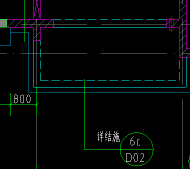

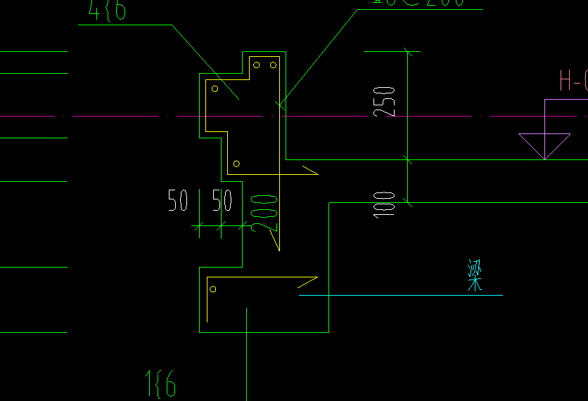

  • 高層陽臺外側(cè)梁圖紙上除了結(jié)構(gòu)梁本身,還要做大樣。如下圖所示大樣的砼等級是否同結(jié)構(gòu)梁?
    高層陽臺外側(cè)梁圖紙上除了結(jié)構(gòu)梁本身,還要做大樣。如下圖所示大樣的砼等級是否同結(jié)構(gòu)梁?梁圖砼答疑解惑廣聯(lián)達服務新干線
    這樣的大樣是與梁板一次性澆筑的,砼強度是要與梁板相同的,如果不是一次性澆筑二次結(jié)構(gòu)的這樣一般就是同圈梁、構(gòu)造柱等的C20,C25等砼強度

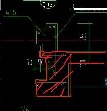

  • 一般現(xiàn)場施工的時候,一次性澆注的,混凝土標號應該和主體部分一樣
    2017-04-28 14:23:49

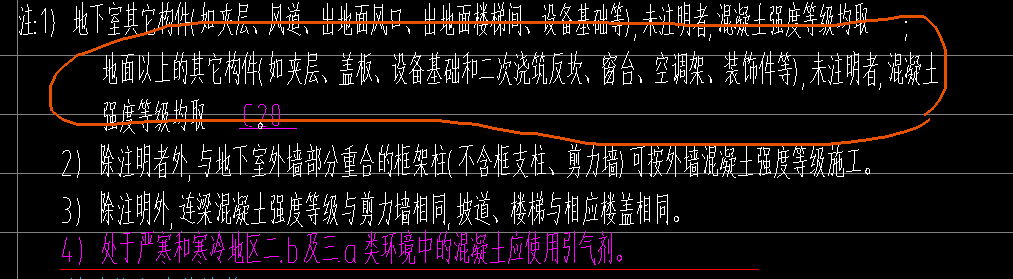

  • 樓上的不對,一般現(xiàn)場施工只會和主體一起澆筑我紅筆畫出的部分,這部分的砼標號同主體澆筑等級,未標注部分是二次進行施工屬于二次澆筑的反坎,砼等級應為C20建筑行業(yè)快速問答平臺-答疑解惑
