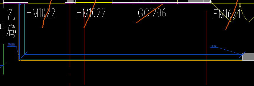

問題如下:
請問下圖摸灰線條是0.1米寬,0.1米高,計算摸面積是(0.1+0.1+0.1)*長對嗎?外墻是長乘以4米高要減0.1米線條已算面積嗎? (三)抹灰工程的零星項目適用于各種壁柜、碗柜、飄窗板、空調隔板、暖氣罩、池槽、花臺以及面積≤0.5m2的其他各種零星抹灰。 (四)抹灰工程的裝飾線條適用于門窗套、挑檐、腰線、壓頂、遮陽板外邊、宣傳欄邊框等項目的抹灰,以及突出墻面且展開寬度<300mm的豎、橫線條抹灰。線條展開寬度>300mm,且≤400mm者,按相應項目乘以系數1.33;展開寬度>400mm,且≤500mm者,按相應項目乘以系數1.67一、抹灰: (一)內墻面、墻裙抹灰面積應扣除門窗洞口和單個面積>0.3m2以上的空圈所占的面積,不扣除踢腳線、掛鏡線及單個面積≤0.3m2的孔洞和墻與構件交接處的面積。門窗洞口、空圈、孔洞的側壁面積亦不增加,附墻柱的側面抹灰應并入墻面、墻裙抹灰工程量內計算。 (二)內墻面、墻裙的長度以主墻間的圖示凈長計算,墻面高度按室內地面至天棚底面凈高計算,墻面抹灰面積應扣除墻裙抹灰面積,如墻面和墻裙抹灰種類相同者,工程量合并計算。 (三)外墻抹灰面積按垂直投影面積計算,應扣除門窗洞口、外墻裙(墻面和墻裙抹灰種類相同者應合并計算)和單個面積>0.3m2的孔洞所占面積,不扣除單個面積≤0.3m2的孔洞所占面積,門窗洞口及孔洞側壁面積亦不增加。附墻柱側面抹灰面積應并入外墻面抹灰工程量內。
