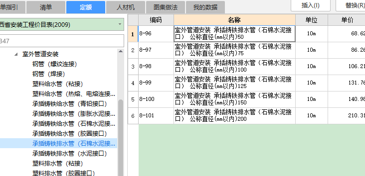

  • 這個(gè)材質(zhì)的廢水管應(yīng)該套哪個(gè)定額,室外管網(wǎng)工程,卡箍需要單算嗎,怎么算

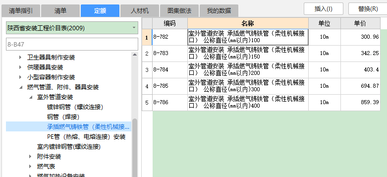

  • 套室外柔性鑄鐵管定額,卡箍不需要單算。
    2021-11-26 15:03:06
  • 套用排水鑄鐵管安裝的定額子目,卡箍需要計(jì)算 單獨(dú)計(jì)取卡箍費(fèi)用 。
