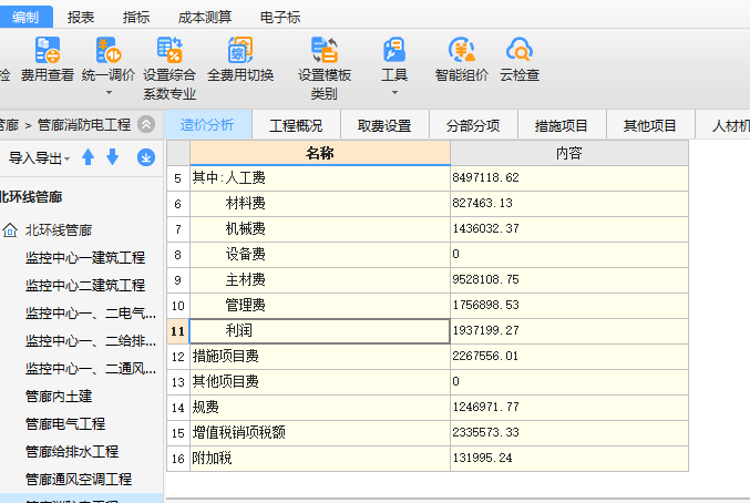

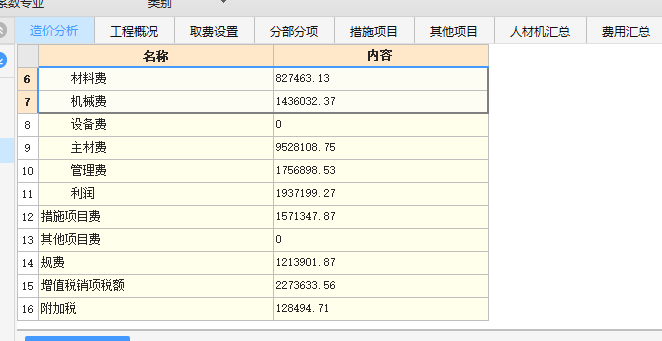

  • 為什么從一個預(yù)算復(fù)制到另一個預(yù)算 ,在造價分析里面 材料 、機(jī)械 什么的都沒有變
    為什么從一個預(yù)算復(fù)制到另一個預(yù)算 ,在造價分析里面 材料 、機(jī)械 什么的都沒有變、但是措施費、規(guī)費、附加稅什么的為什么都變了和對不上了
    措施費
    附加
  • 取費變了,企業(yè)管理費及安全文明施工費標(biāo)準(zhǔn)變了
    2021-11-26 11:15:06
  • 你看一下工程設(shè)置有沒有變化
    2021-11-26 11:15:53
  • 你好,計費模板是不是變了,或者師兩個軟件的版本不一樣,新的版本一般會更新新的費用的。還有措施費也有組價部分的,需要套取定額子目的。
    2021-11-26 23:59:42
