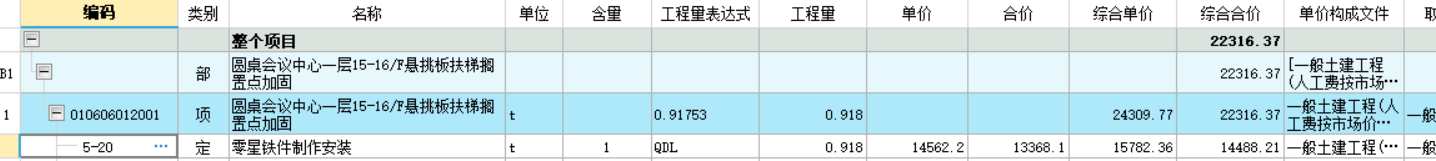

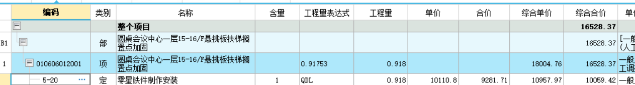

  • 請(qǐng)問(wèn)將子目復(fù)制到另一個(gè)文件為什么會(huì)導(dǎo)致金額不同呢?
    子目這是定額子目,我復(fù)制到另一個(gè)文件內(nèi)就會(huì)變成定額子目其他都沒(méi)動(dòng),是什么原因呢?

  • 可能取費(fèi)設(shè)置不一樣,也有可能工料機(jī)價(jià)格不一樣。
    首次提交 2020-07-09 18:54:21  最近修改2020-07-09 18:55:23 (修改過(guò)1次)
  • 只是定額子目一樣,單價(jià)不一定一樣的
    取費(fèi)設(shè)置,工程類別不一定都一樣
    2020-07-09 18:55:37
  • 人材機(jī)市場(chǎng)價(jià),費(fèi)用,工程量是否一致?
    2020-07-09 18:59:31
  • 你的人材機(jī)單價(jià)都變了(14562.2元變成10110.8元),自己打開工料機(jī)明細(xì)看看,那些價(jià)格不一樣。東西在你手里,別人查不到。
    2020-07-09 19:18:40
  • 你好,這個(gè)原因有很多種的,首先是兩個(gè)文件的取費(fèi)種類不同,人工費(fèi)的的計(jì)費(fèi)形式,材料價(jià)的不同,這些也會(huì)導(dǎo)致這些價(jià)格不同的。(所以你需要仔細(xì)的檢查的)
    2020-07-09 22:17:34
