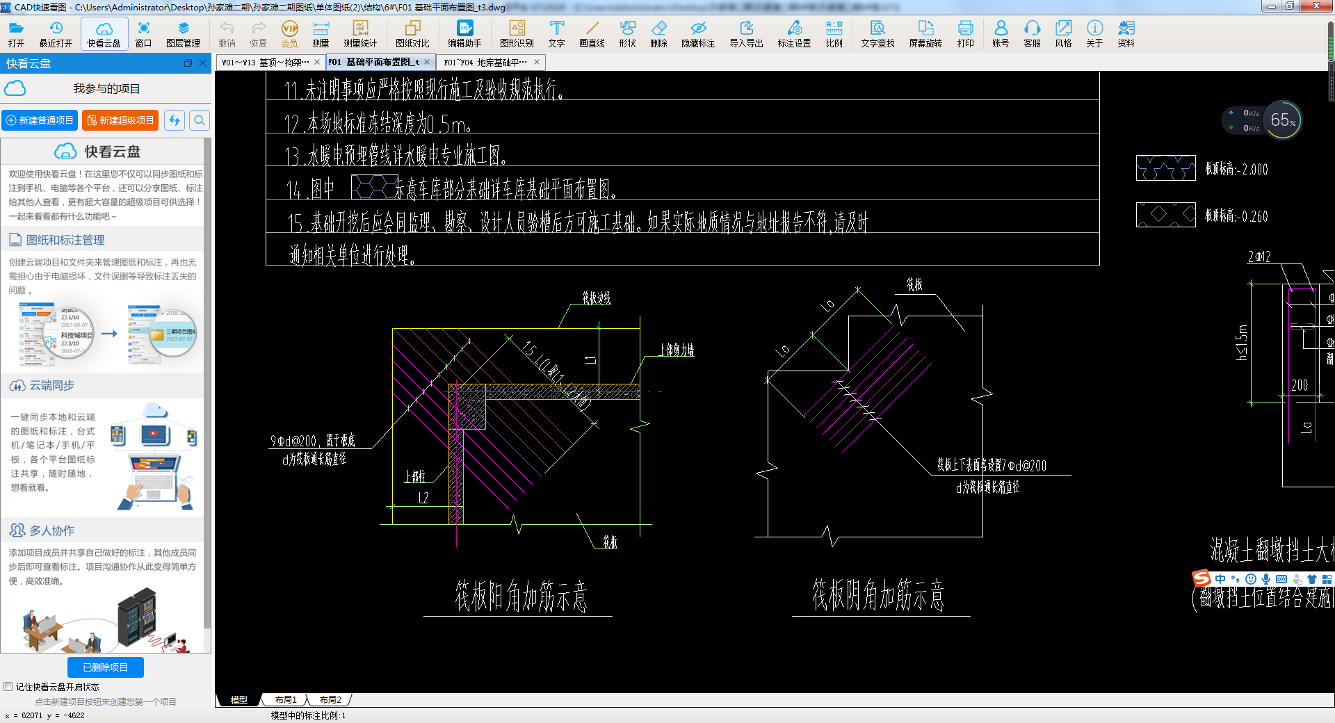

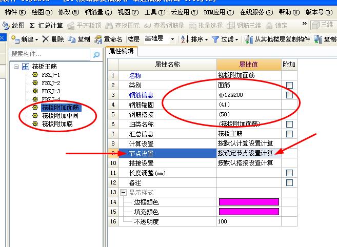

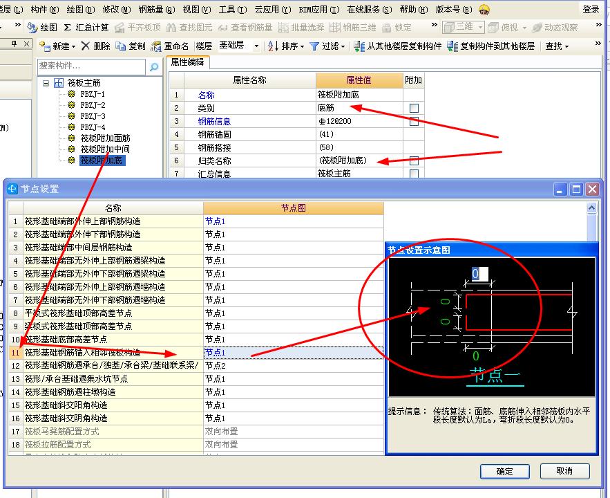

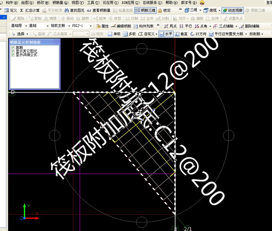

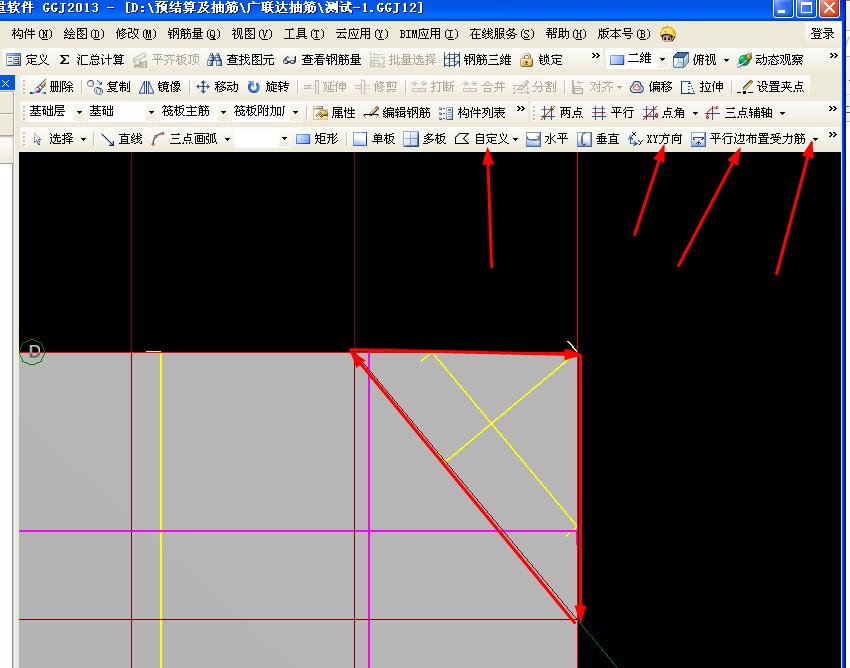

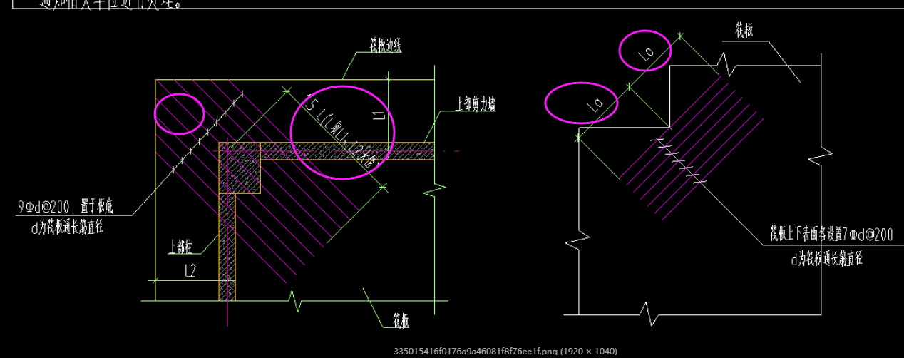

  • 筏板的陰陽角怎么設置?
    陽角
  • 這種鋼筋一般表格手動計算,或者采用自定義鋼筋布置
    2021-11-26 10:07:33
  • 陰陽角加筋在表格里輸入
    筏板
    首次提交 2021-11-26 10:07:40  最近修改2021-11-26 10:14:36 (修改過2次)
  • 直接表格算量來計算吧
    2021-11-26 10:07:41
  • 用筏板中,自定義范圍的方法布置角位的配筋。
