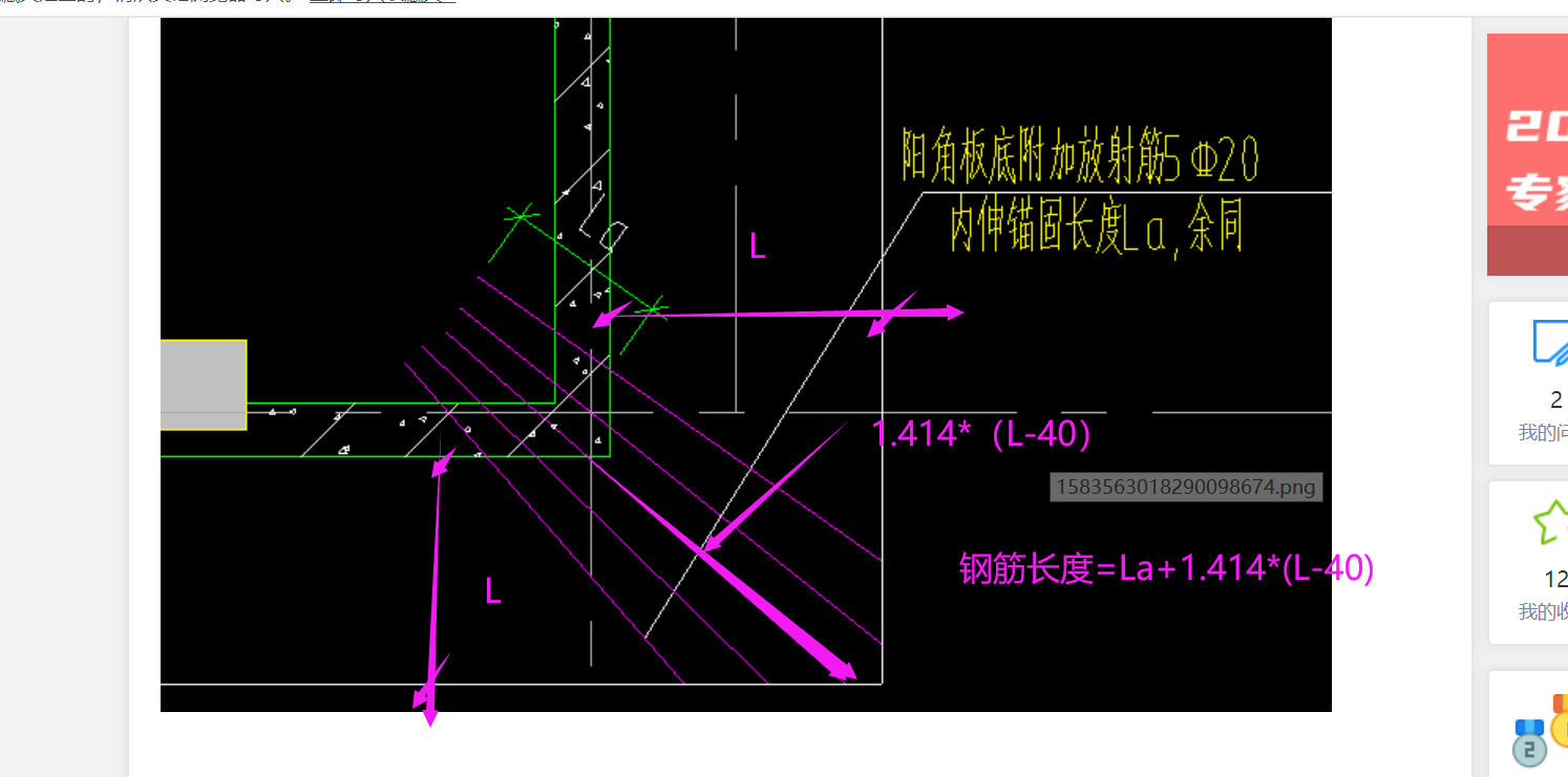

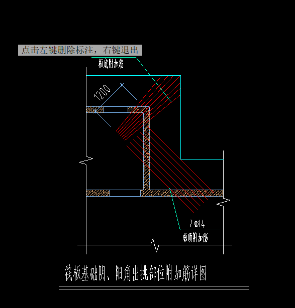

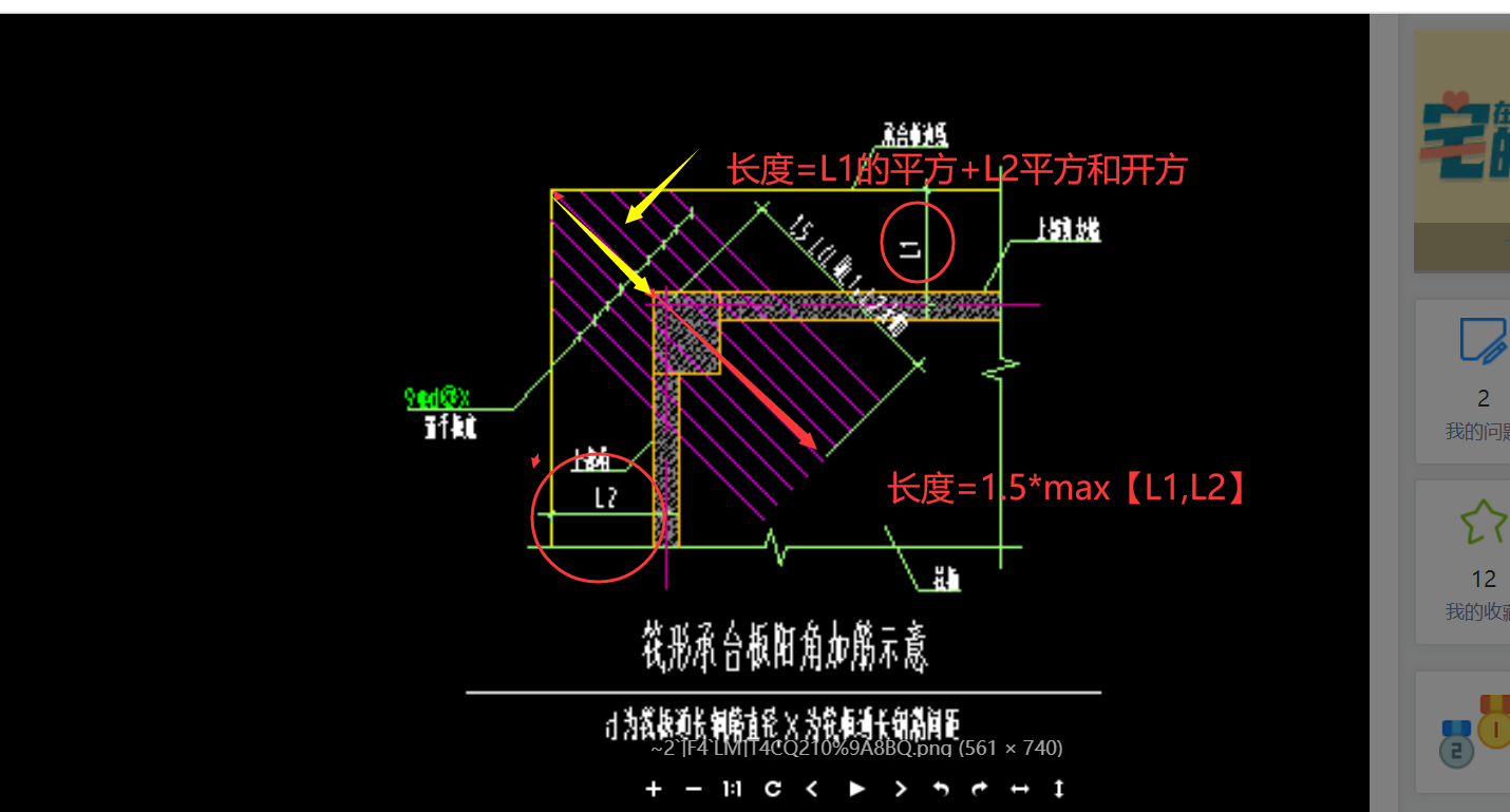

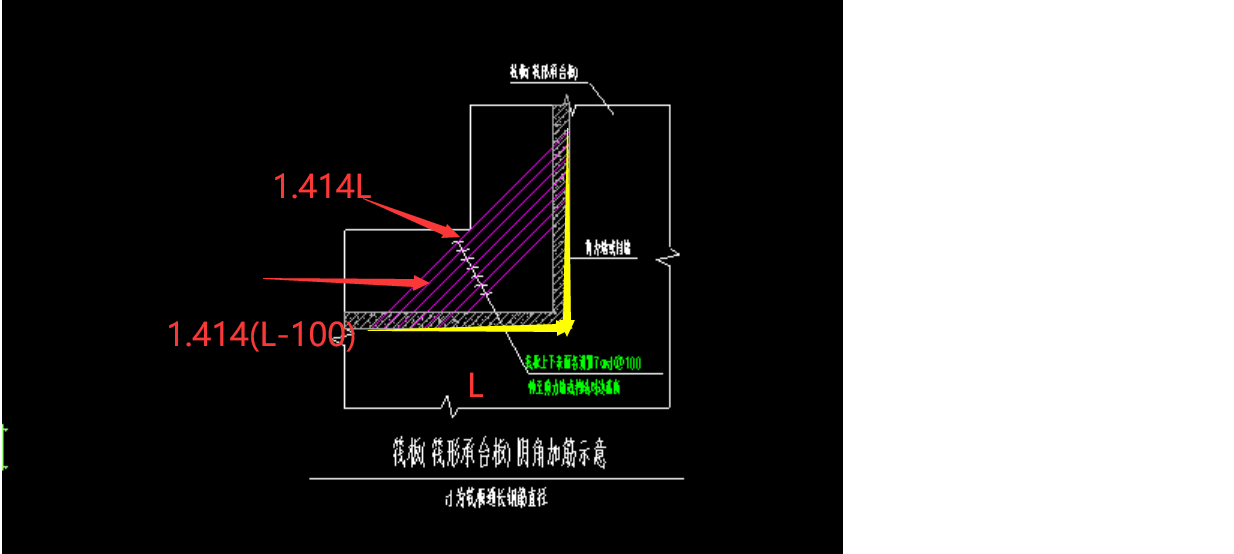

  • 筏板陰陽角長度怎么確定
    陽角
  • 你好:筏板答疑解惑廣聯(lián)達(dá)服務(wù)新干線
    2021-05-25 15:53:27
  • 這需要結(jié)合設(shè)計(jì)說明進(jìn)行理解,通常是按懸挑板的寬度乘上1.414計(jì)算出斜長,然后再加上相應(yīng)的錨固要求,你上面的是:寬度*1.414+1.2,下面的是:寬度*1.414*2
    2021-05-25 15:54:19
  • 測量下計(jì)平均長度
