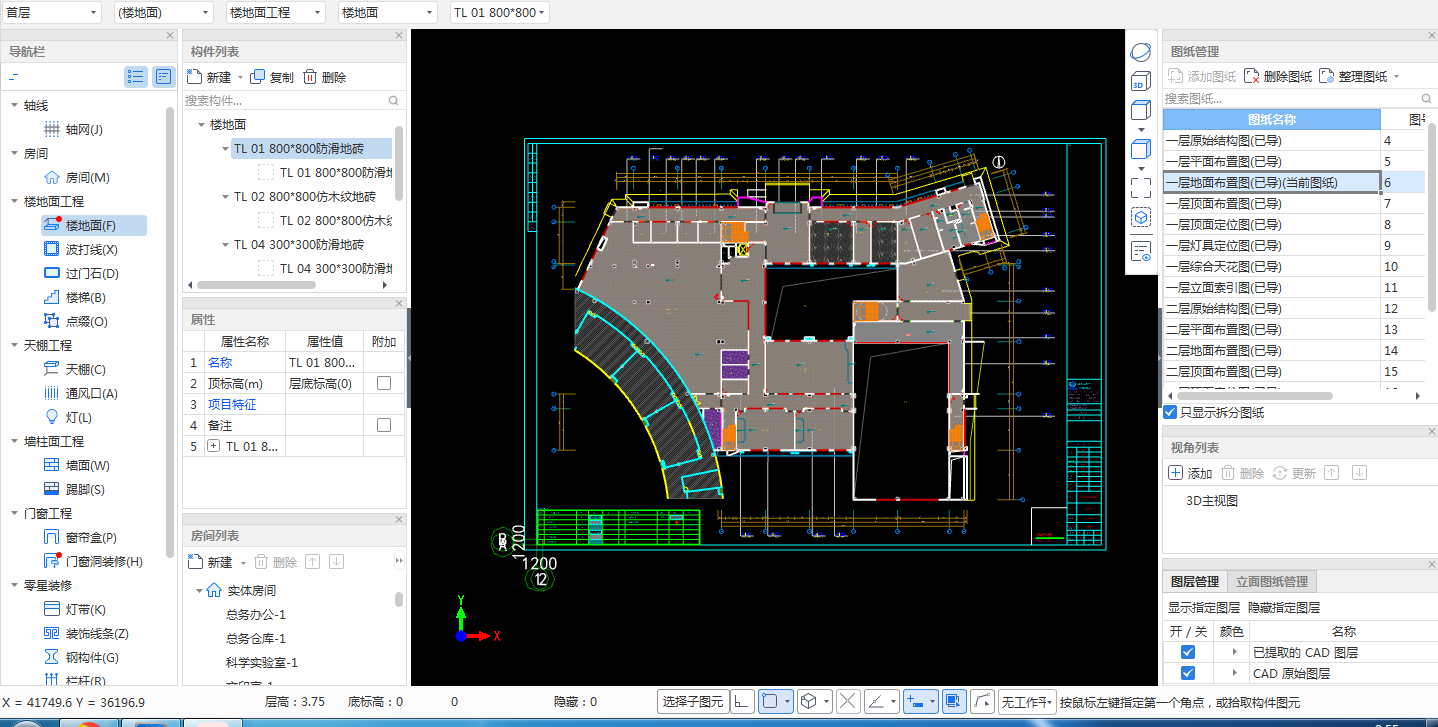

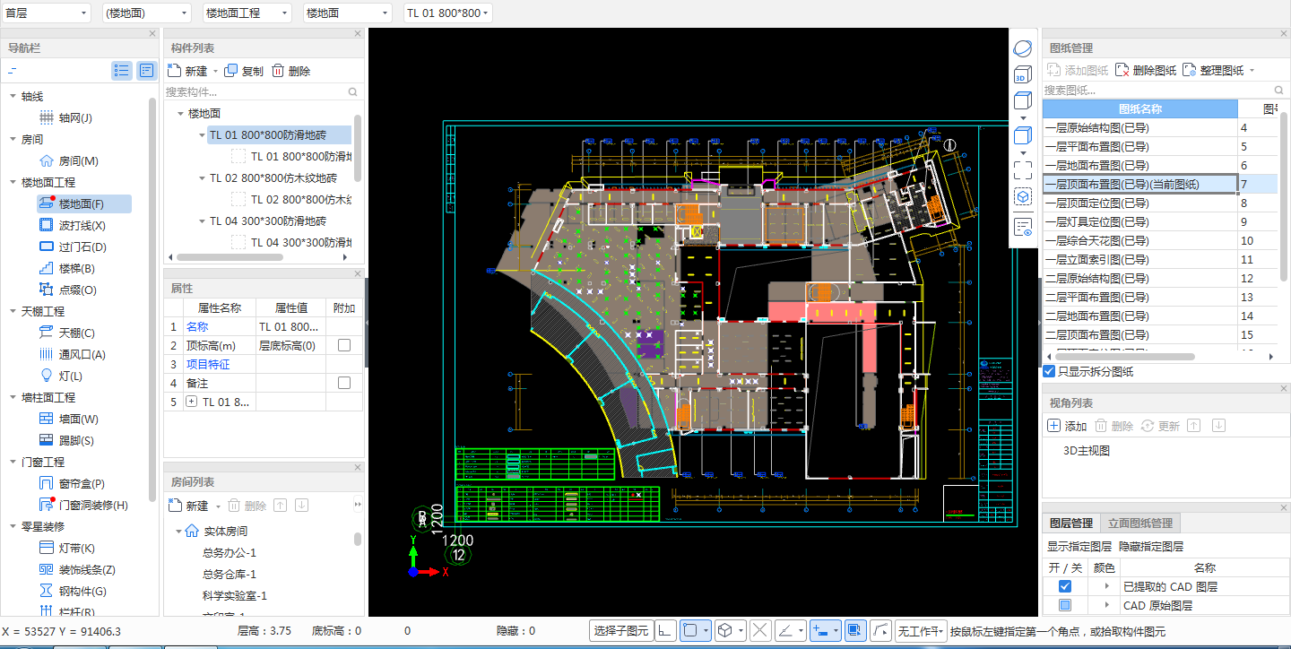

在GDQ裝飾計量軟件中,使用地面布置圖繪制的樓地面,圖紙切換到頂面布置圖,樓地面圖元和頂面布置圖位置對不上怎么解決?設置比例也設置了
郭衛科 黃金專家
答題: 24967 被贊: 5993
創建一個簡單的軸網,然后把地面圖和頂面圖定位在一個點,這樣地面和頂面的圖元就對應起來了;
