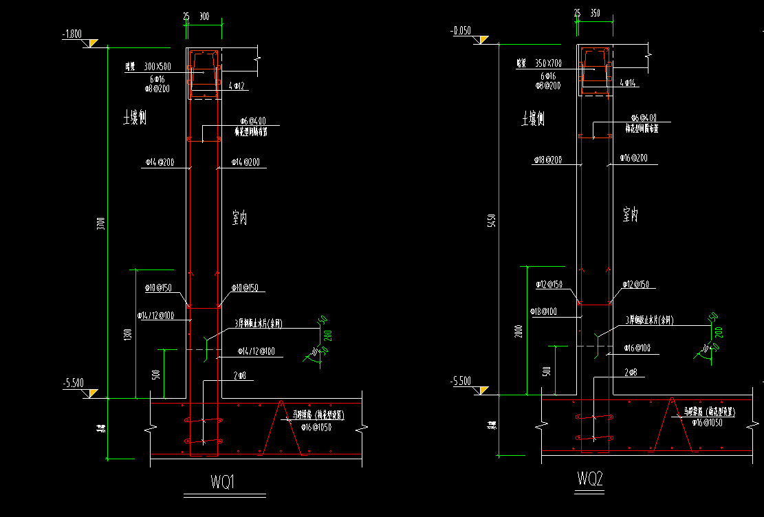

    圖中未有豎向鋼筋錨入基礎的節點圖及要求,請問是直接做到底呢,還是按照16g101-1 64頁中的(a)節點1-1剖面執行,基礎為筏板加柱墩形式最薄處600厚,基本滿足基礎內直錨的形式,如果用該節點,軟件內怎么設置隔二布一,軟件用的2018
    按圖紙要求設置,如沒大樣,結構總說明會注明的,沒注明一般按16G101-3內的64頁對應的設置可以隔二布一
