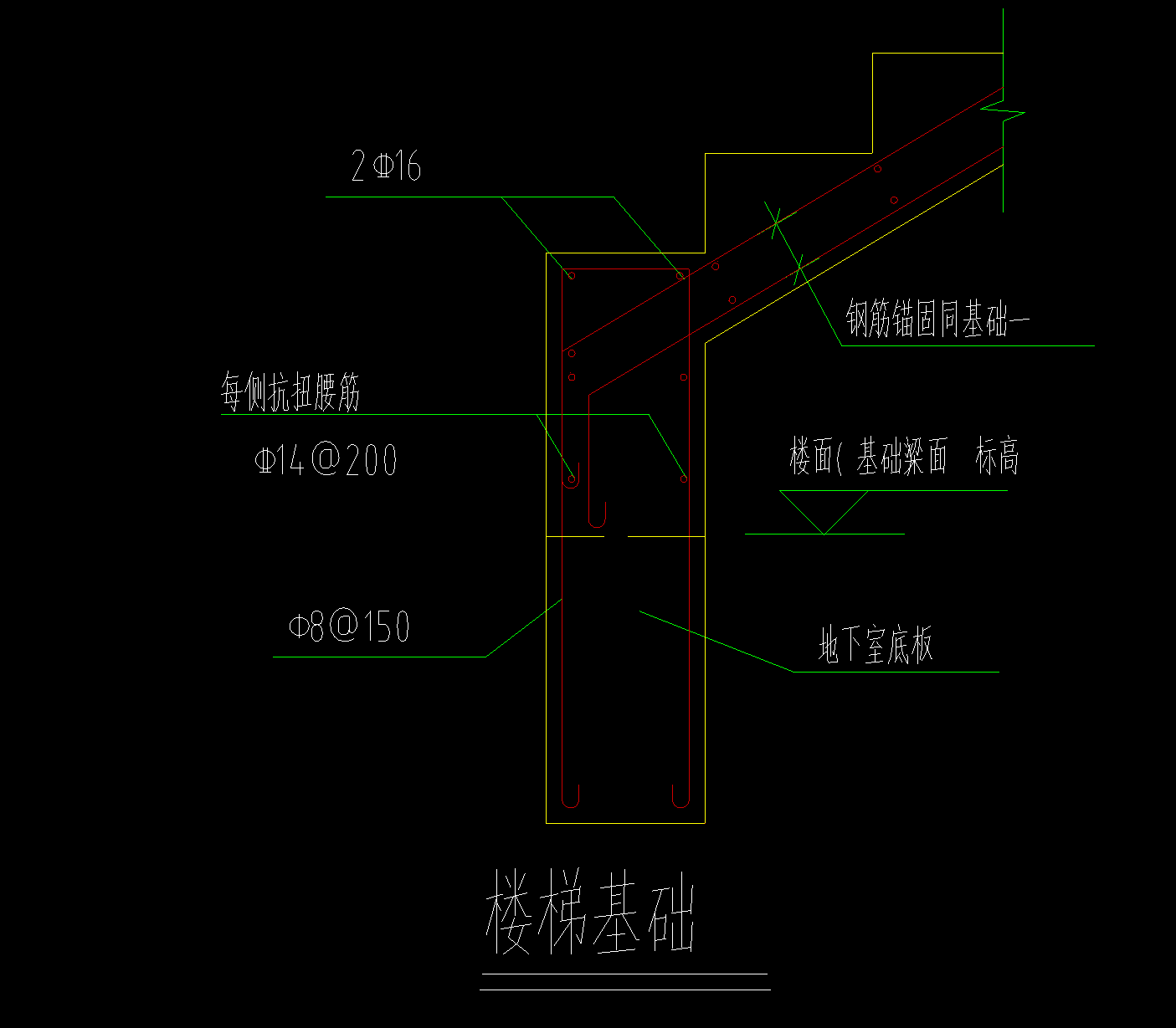

哈哈哈 2021-11-22 23:35:24 | 廣東省 土建計量GTJ | 453查看 2回答
小老百姓 鉑金專家
答題: 168501 被贊: 161718
采用基礎梁定義布置
2021-11-23 03:37:59
bain-wei 專家
答題: 8340 被贊: 3165
基礎可以用欄板布置,手繪配筋
2021-11-23 07:41:40
