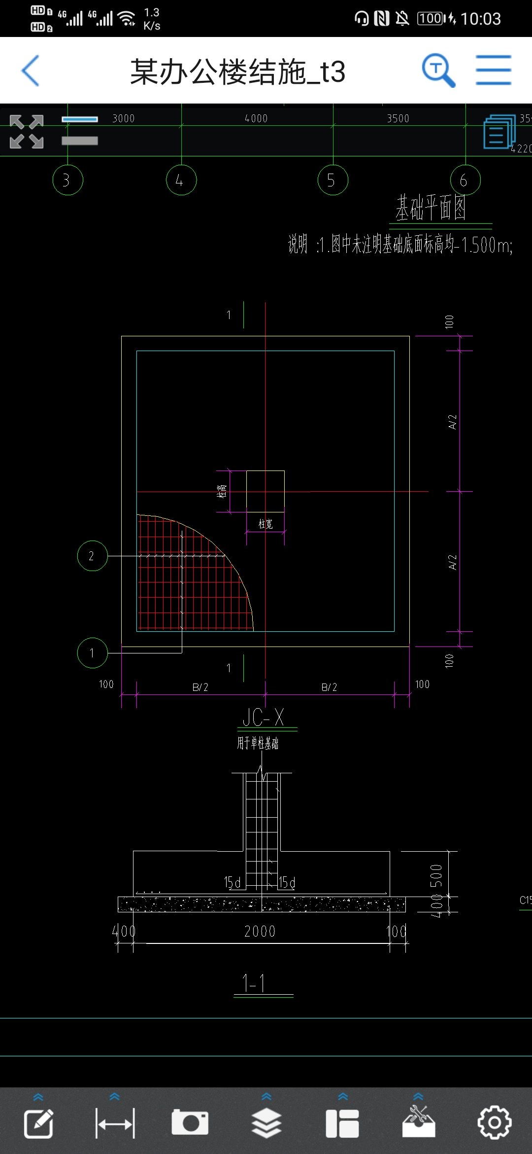

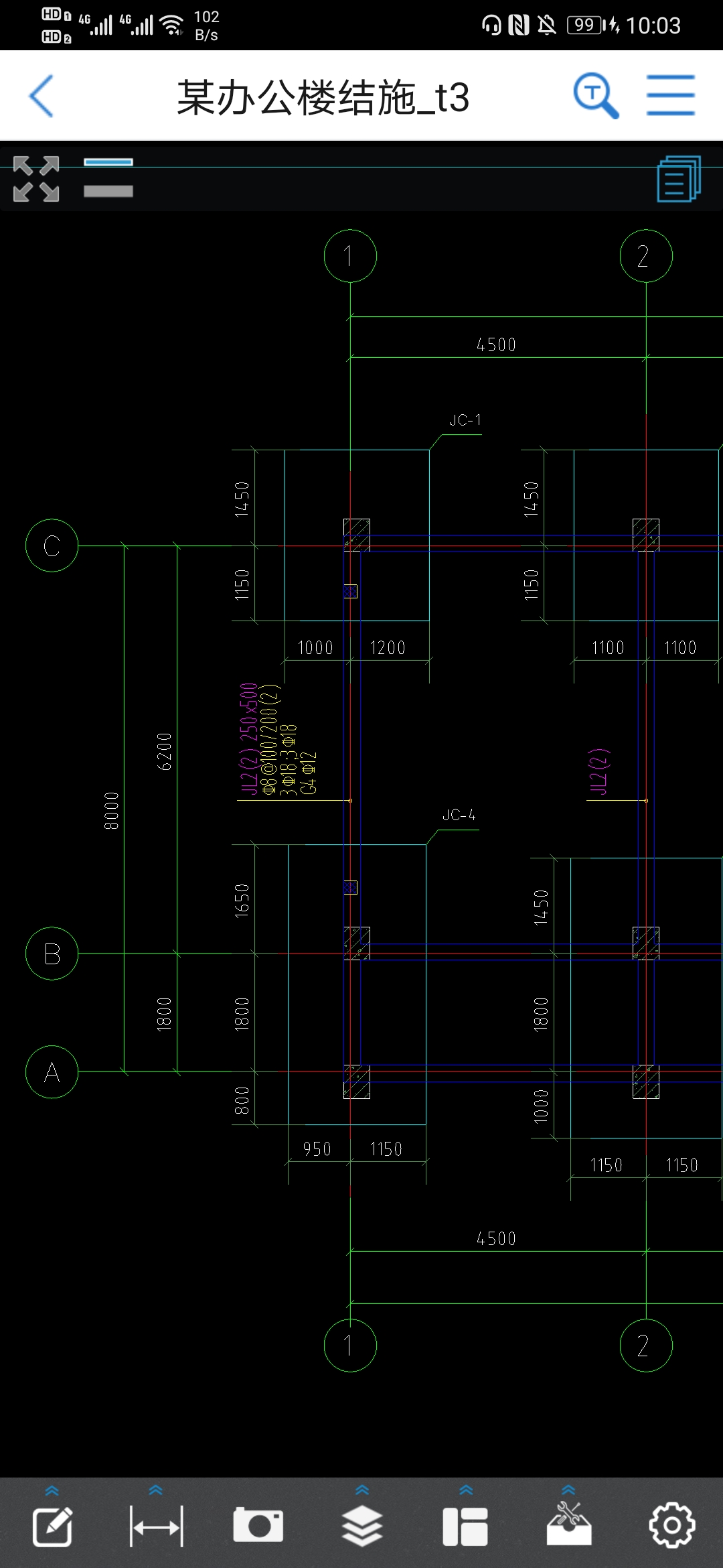

這里有獨立基礎也有獨立梁 我查資料說獨立基礎是挖基坑 獨立梁要挖溝槽 那這里是兩個都要求嗎 可不可以舉個例子怎么求啊

是的,獨立基礎是挖基坑 獨立梁要挖溝槽。
