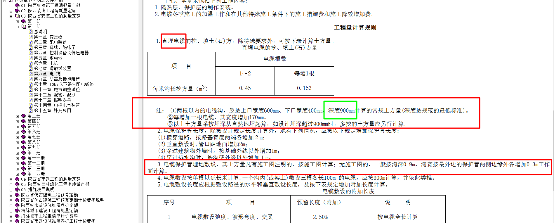

    1.電纜直埋,如設計埋設深度0.8m,計算土方量時是按0.9m計取還是0.8m計取?
    2.電纜保護管埋設,定額解釋中的溝寬是不考慮放坡,指溝的上下部一樣寬嗎?
    配線

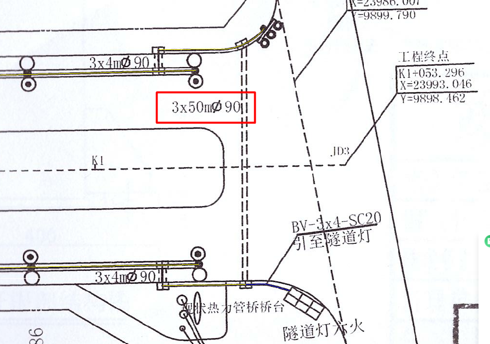

    3.圖中埋設了三根管子,一根線纜兩根配線,請問這種同一位置埋設多種管子的情況該怎么計算土方量?
    你好,1、你就按照圖紙設計的深度計算。2、是不放坡的,上下口都是一樣的。3、這個你看圖紙是否有說明,管線多,管溝開挖的寬度是不一樣的。
