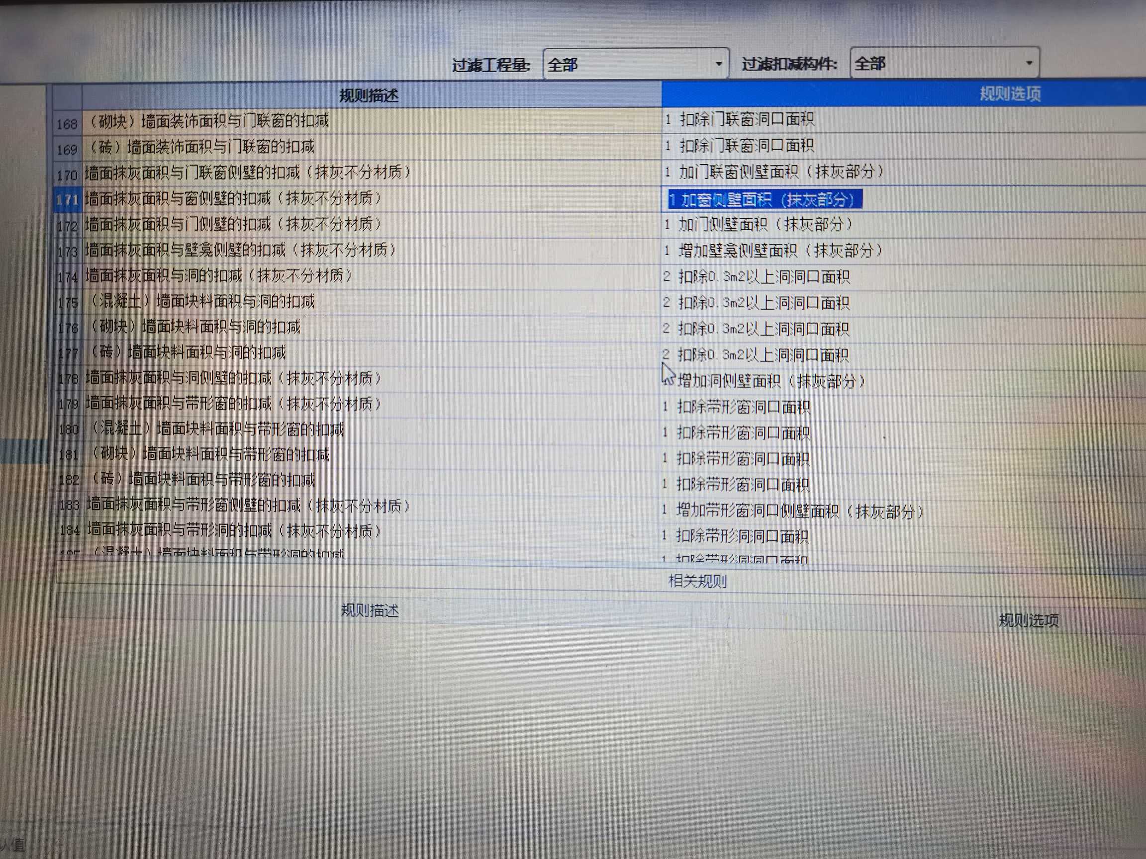

請問大家,廣聯達里的墻面抹灰,如果計算規則里默認的是“加門側壁面”“加窗側壁面積”,意思是門窗洞口的側壁已經計算了嗎

按照貼面面積處理

選擇塊料面積工程量就是含側面面積。

那只能在計算式中修改計算式
