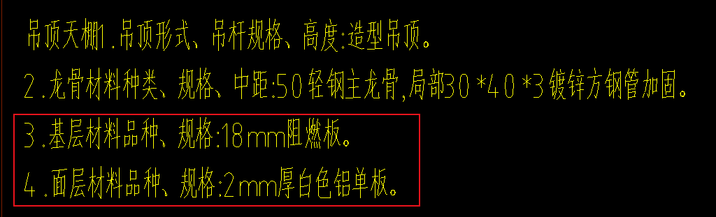

  • 請問如圖所示阻燃板+鋁單板的天棚吊頂的施工順序和方式是怎樣的
    鋁單板還有基層板嗎,想套“鋁單板”定額,但是定額里還有一個“鋁塑板貼在基層板上”,有些糊涂,請老師解惑天棚
全部回答 (5) 首答僅用{{minutesHtml}}
    1. 先龍骨,其次阻燃板,在鋁板
    2. 先套輕鋼龍骨的子目,其次套基層阻燃板的子目,在套鋁塑板貼在基層板上的子目,把鋁塑板換成鋁單板,調整材料價格就可以了
    3. 鋁塑板的子目中是不含基層阻燃板的,只含鋁塑板的
    4. 一般套子目,需要看子目中所含的材料,才能知道是否計算重復了
    2021-11-21 08:03:38
  • 龍骨上安放阻燃板,阻燃板外面裝鋁單板飾面
    2021-11-21 02:07:30
  • 施工順序依次是2、3、4和方式是龍骨上安裝阻燃板,阻燃板外面貼裝鋁單板。
    2021-11-21 07:35:26
  • 鋁單板一般直接通過角碼固定在鋼骨架上;不需要阻燃板基層;
    看看圖紙吧,我覺得阻燃板應該不是滿鋪,應該是局部造型用的;
    2021-11-21 08:03:34
  • 特別是公共場所,如果機場、市政大堂,便民服務中心、酒店大堂、劇院,大小型匯報廳,會議廳
    1:鋁單板有收縮即便留縫也不行;
    2:A+B膠有使用年限;
    3:紋釘加A+B膠做也是問題很多,紋釘射入是鋁單板會及凹面是非常影響美觀和安全。建議最好別在阻燃板上直接施工得不賞識。應采用鋼龍骨架干掛進行施工。
    應采用正軌設計院設計給出的標準,應按(民用建筑規范)(建筑裝飾裝修規范)(公共場所建筑規范)及安全規范等等并出具有效計算書方可進行施工。
    2023-02-27 12:55:17
