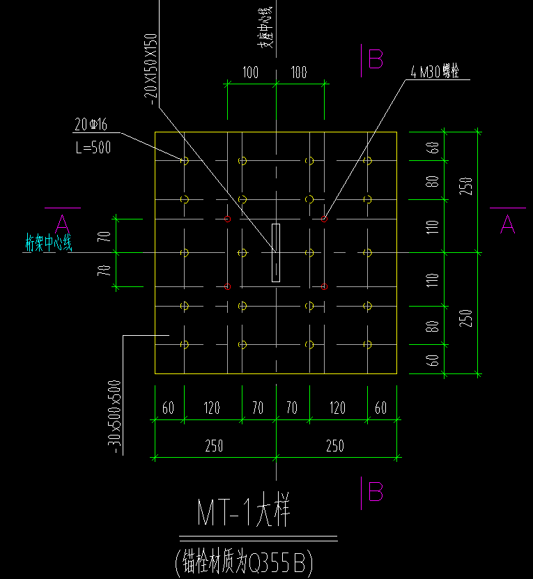

  • 預(yù)埋鐵件怎么算 這個構(gòu)件都包含什么 怎么算啊 沒算過鋼結(jié)構(gòu)

  • 主要是計算500*500*30這塊板。

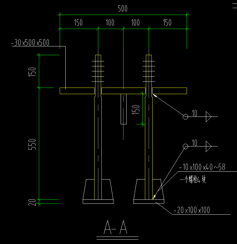

  • 柱底板、錨栓、抗剪鍵

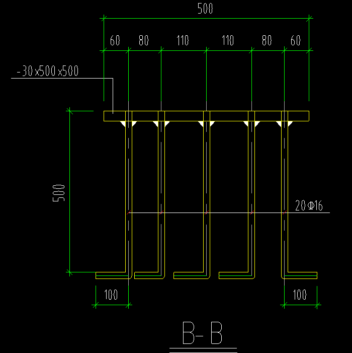

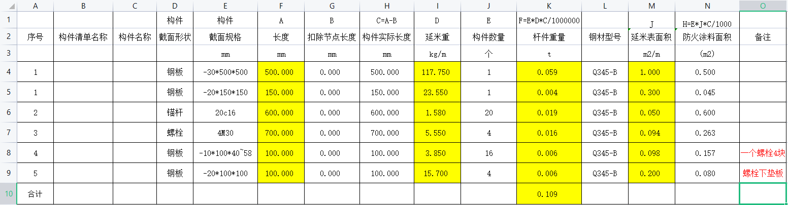

  • 預(yù)埋鐵件重量=鋼板(面積*單位重量)+錨栓(可以按鋼筋來考慮重量)
    圖示鋼板重量也可用公式:7.85*30/1000=鋼板噸位
    錨栓:0.00617*16*16*總長度/1000=鋼板下連接鋼筋的噸位
    其余就不一一舉例,計算后合計相加即可。
