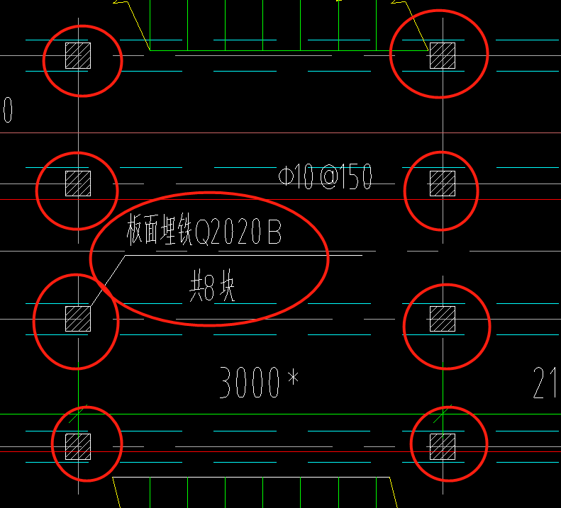

  • 預(yù)埋鐵件,鋼結(jié)構(gòu)計(jì)算。請(qǐng)問圖中只給8塊Q2020B,怎么計(jì)算重量啊

  • 按鋼板理論重量計(jì)算。
    Q2020B指的是材質(zhì)。與每平方的重量無關(guān)。

  • 算板的重量加上埋入混凝土中的四根鋼筋的重量。

  • 單憑這個(gè)肯定沒法算量,有詳圖才行。
    如果實(shí)在沒有詳圖,先按10-12厚來考慮。

  • 這是有大樣圖的,按大樣圖計(jì)算
    分別計(jì)算鋼板的重量 ,長,寬,厚,比重,得到每塊鋼板的重量
    再計(jì)算鋼板上的錨筋,直徑,長,比重,根數(shù),得到 每塊鋼板上的錨筋重量
    小計(jì),
    數(shù)量*小計(jì),總重量
