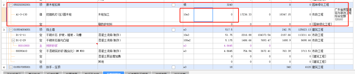

飛毛腿 2021-11-15 20:32:56 | 廣東省 市政預算計價軟件GBQ4.0 | 401查看 2回答
大家廣聯 鉆石專家
答題: 197322 被贊: 122736
得知道長度與直徑,才能算出體積
2021-11-15 20:37:06
獨行者 鉑金專家
答題: 60174 被贊: 44756
看設計木樁的直徑和長度,查材積表,算體積。
2021-11-15 20:47:20
