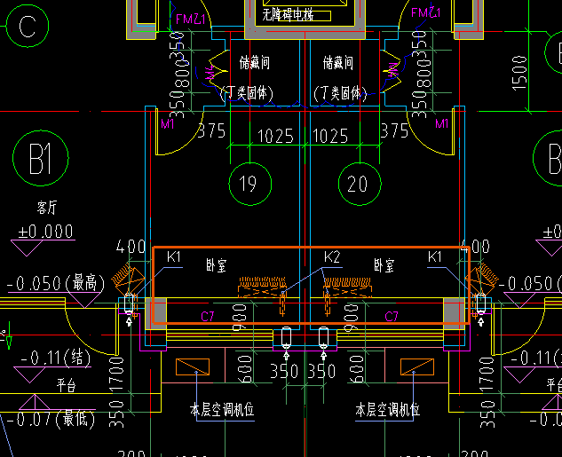

  • 請問一下,這個地方應該是墻嗎?

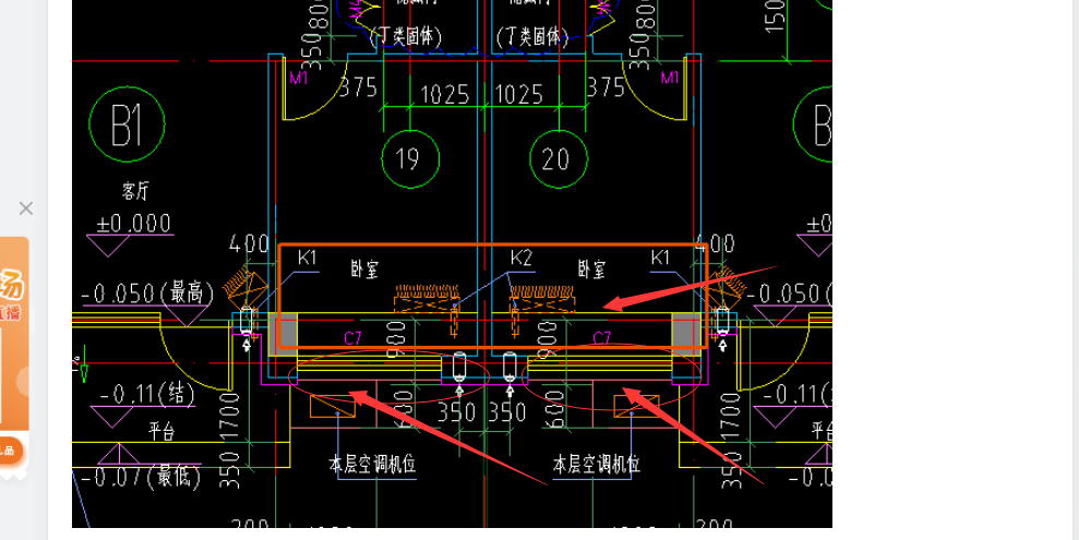

  • 不是墻,可能性是一個平臺板之類的。
    2021-11-11 16:58:14
  • 陽臺。挑板出去了。沒墻
    2021-11-11 16:58:48
  • 在C7窗位置有墻
    2021-11-11 16:59:20
  • 那圓里面的是墻      你標注的那個是窗臺吧  河北省
    首次提交 2021-11-11 16:59:33  最近修改2021-11-11 16:59:51 (修改過1次)

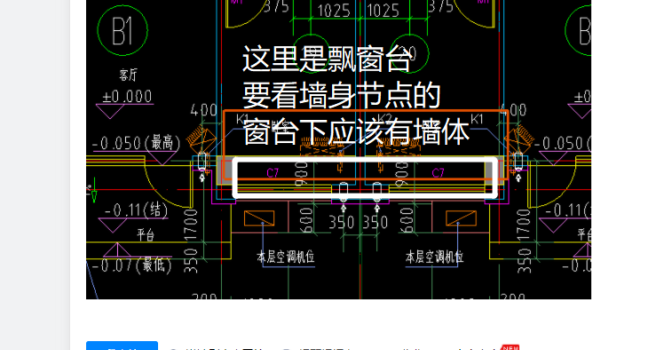

  • 飄窗應該是
