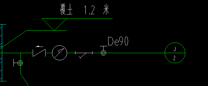

  • 主管是PP-R管,請問閥門是什么材質的?

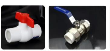

  • ppr管道,一般臨時用的閥門就是塑料ppr材質的熱熔連接,第一張圖
    如果是長期使用的是ppr活接閥門,一般是銅制或不銹鋼的,第二張圖
