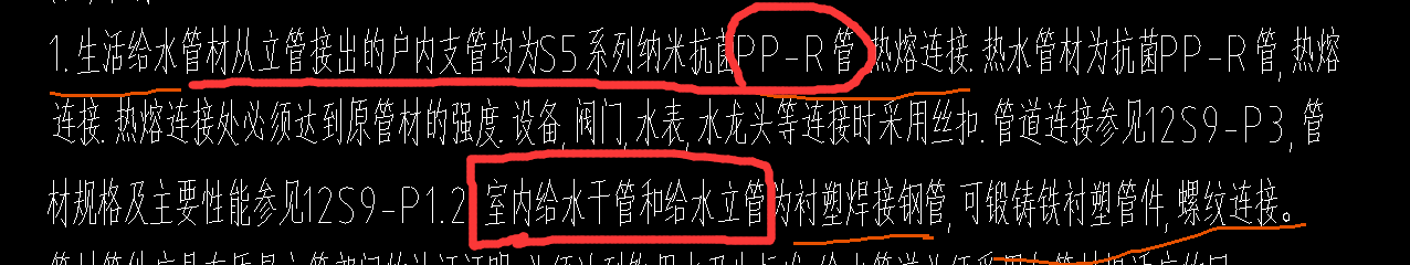

    1、室內給水干管和給水立管,是指從地下室引到水管井的干管和立管全是襯塑管,然后從水井引入到戶內的是PP-R管嗎?
    是的理解正確
    2020-05-25 15:32:57
  • 一般在水井內的閥門、水表過后,材質由襯塑鋼管轉換為熱熔塑料給水管(PP-R管)
    2020-05-25 15:40:33
