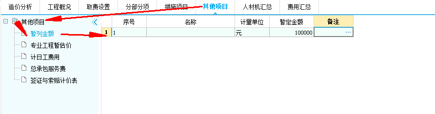

  • 急!廣聯(lián)達(dá)結(jié)算模式怎樣刪除暫列金?
    廣聯(lián)達(dá)的結(jié)算模式中,暫列金刪不掉?暫列金那一塊我在計(jì)算金額那寫(xiě)上0,然后總價(jià)不變,其它地方又點(diǎn)不動(dòng),該怎么辦??急求解決辦法?
我來(lái)答 收藏  舉報(bào)
    你好,你這個(gè)是你修改的問(wèn)題,你應(yīng)該在暫列金的下一級(jí)費(fèi)用中刪除,這樣暫列金就可以刪了。結(jié)算模式
    首次提交 2021-11-10 10:24:35  最近修改2021-11-10 10:30:30 (修改過(guò)1次)
  • 先在投標(biāo)模式中的其他項(xiàng)目費(fèi)中選定暫列金,勾選不進(jìn)行合計(jì)(這就是把暫列金去掉),然后再轉(zhuǎn)為結(jié)算計(jì)價(jià),問(wèn)題就解決了。
    2023-04-13 11:45:27
