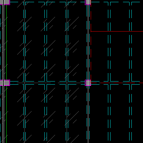

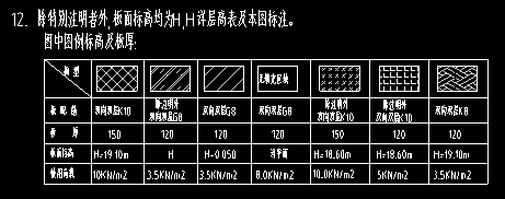

像這樣的板怎么畫,還是要一個一個的點么,配筋也只能后面在板配筋里面挨個挨個的點么?

手工布置

先布置好梁,然后點布板。

配筋可以運用同名版
