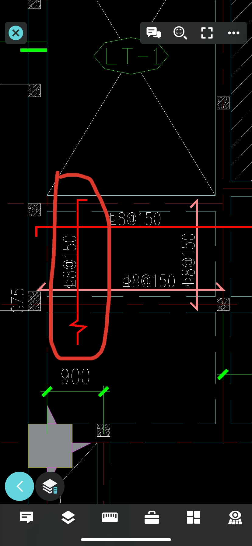

丁玉琴 2021-03-12 18:57:10 | 江蘇省 土建計量GTJ | 1065查看 3回答
鋼筋撐起半邊天 鉆石專家
答題: 154688 被贊: 49222
定義跨板受力筋時兩邊的挑出長度都輸入0,就可以了
2021-03-12 18:58:27
GXZ 鉆石專家
答題: 233382 被贊: 44336
90彎折就是板邊,折線就與對面同樣折線通長或到板邊。
2021-03-12 18:59:27
維達詹工 專家
答題: 124968 被贊: 42676
你好:這是板面受力鋼筋,用板面受力鋼筋定義。
2021-03-12 18:59:39
