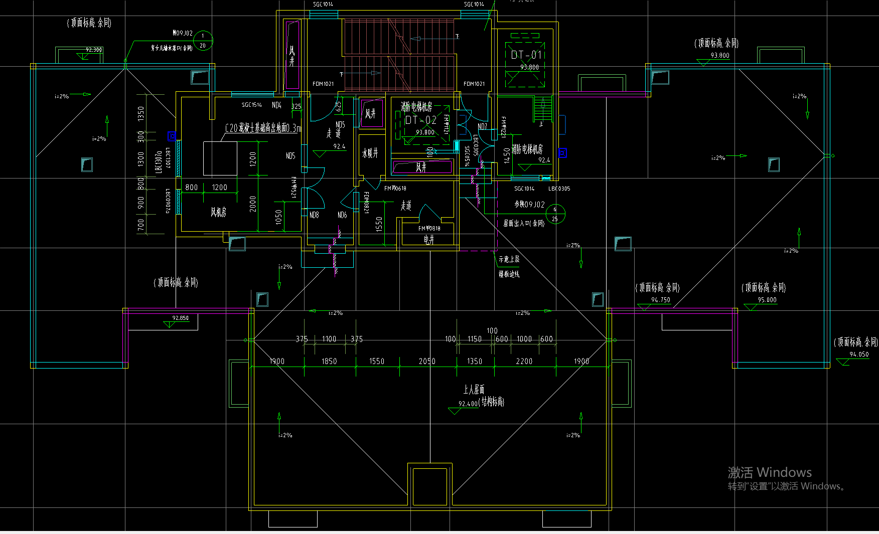

小灰灰啦啦啦啦啦 2021-11-05 15:40:49 | 陜西省 土建 | 539查看 2回答

找坡層的厚度按平均值計算。

你好,這個你按照整體求取平均值就可以。

請問這種不規則的屋面找坡怎么計算
2020-05-10 10:57:43 補充這種不規則的屋面找坡的平均厚度怎么算
