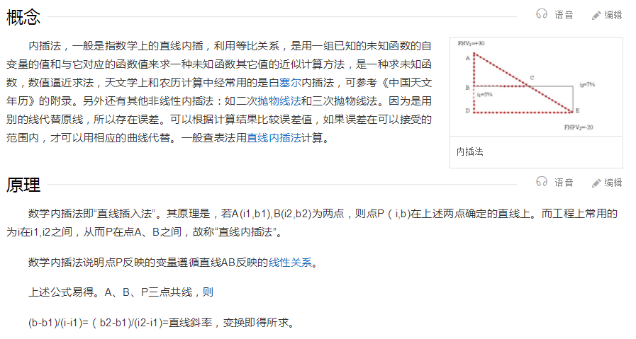

最后一句解釋:“不足1%的,按照插入法計(jì)算”,表示即使不滿1%也要計(jì)算,插入法在工程中通常指直線插入法,也就是在區(qū)間中斜率不變。
而在本例中,每高于基礎(chǔ)價(jià)1%要扣0.6分,高于0%也就是等于時(shí)是不扣分的,也就自變量區(qū)間是[0,1%],變臉區(qū)間是[0,0.6],斜率為(0.6-0)/(1%-0)=0.6/1%,按斜率公式有過(0,0)的直線公式為y=x*0.6/1%,其中y是要扣的份數(shù),x是投標(biāo)報(bào)價(jià)低于基礎(chǔ)價(jià)的百分比數(shù)。
數(shù)學(xué)意義上的內(nèi)插法概念見下圖。
