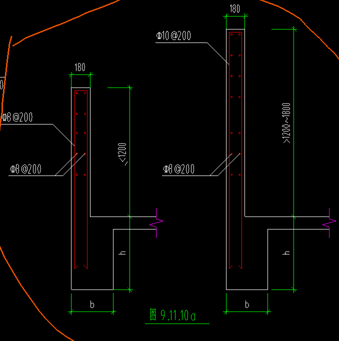

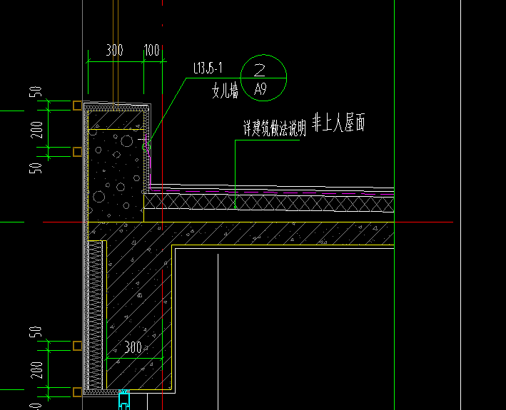

  • 建筑跟設(shè)計(jì)總說(shuō)明女兒墻信息不一樣
    墻厚砌體墻這個(gè)是結(jié)構(gòu)說(shuō)明里面的女兒墻用的是混凝土墻厚180
    答疑解惑這個(gè)是建筑總說(shuō)明女兒墻是砌體墻厚300

  • 位置不一樣吧,混凝土那個(gè)應(yīng)該是上人的。如果標(biāo)高一樣就讓設(shè)計(jì)明確。
    2021-11-03 12:04:19
  • 按大樣圖計(jì)算。
    2021-11-03 12:04:29
