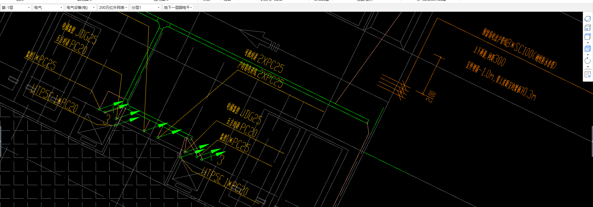

  • 安裝算量軟件中,橋架里有很多種線,而且起點和終點都不同,怎么畫?不會。
    算量
    2021-11-01 09:07:43 補充
    橋架里不是直接布置電線就可以嗎?可以不用布置管啊?我看到很多種管。
    按不同起點和終點分別定義,各自畫。
    2021-11-01 09:07:58
  • 首先請問你畫圖的目的是什么?
    2021-11-01 09:07:58
  • 對的,直接布置電線就可以,不用布管,管是出橋架部分的
