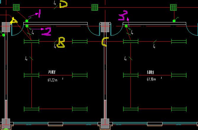

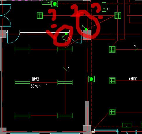

    配電箱如圖1,2,3開關的電線怎么算?從配電箱出來系統圖顯示該電線為WDZ-BYJ-3*2.5  JDG20  WC  CC,算的時候應該是如:B點 4*3,還是4*1,求教這兩張圖怎么算電線量?
    系統圖
    系統圖的3*2.5代表3根2.5mm粗的線
    你的B、D點,也就是4根2.5mm粗的線
    你的C點沒有標注數字,就是默認為系統圖的3*2.5,也就是3跟2.5mm粗的線
